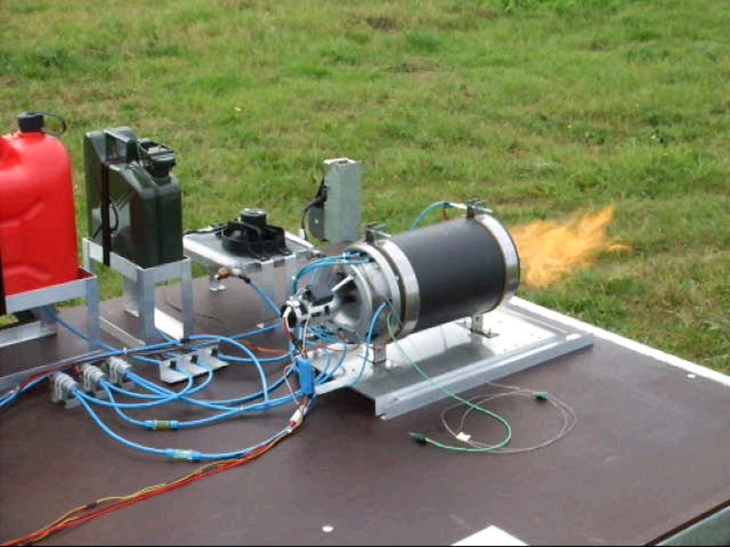

Comme le titre "Projet de turboréacteur pour Saphir" n'est plus très adapté, j'ai préféré créer une nouvelle rubrique pour vous exposer l'état d'avancement de notre projet de turbopropulseur à échangeur (dit à cycle régénératif).

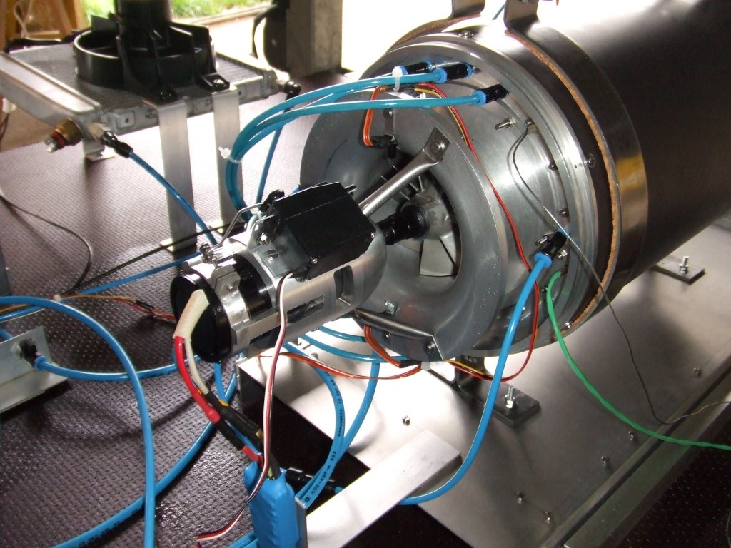

Vous trouverez donc ci-après quelques photos du corps HP (ou générateur de gaz), avant et après sa fermeture.
Comme vous pouvez le constater, ce corps HP est dors-et-déjà équipé de toutes les sondes qui permettront d’en mesurer les caractéristiques.
Vous pourrez également y voir les prémices de l’installation sur le banc mobile, avec les réservoirs, câbles, durites, radiateurs, pompes… qui commencent à trouver leurs place.
Pour ce qui est des caractéristiques du futur moteur, les calculs donnent les valeurs suivantes.

Allez trêve de blabla, voilà les photos :

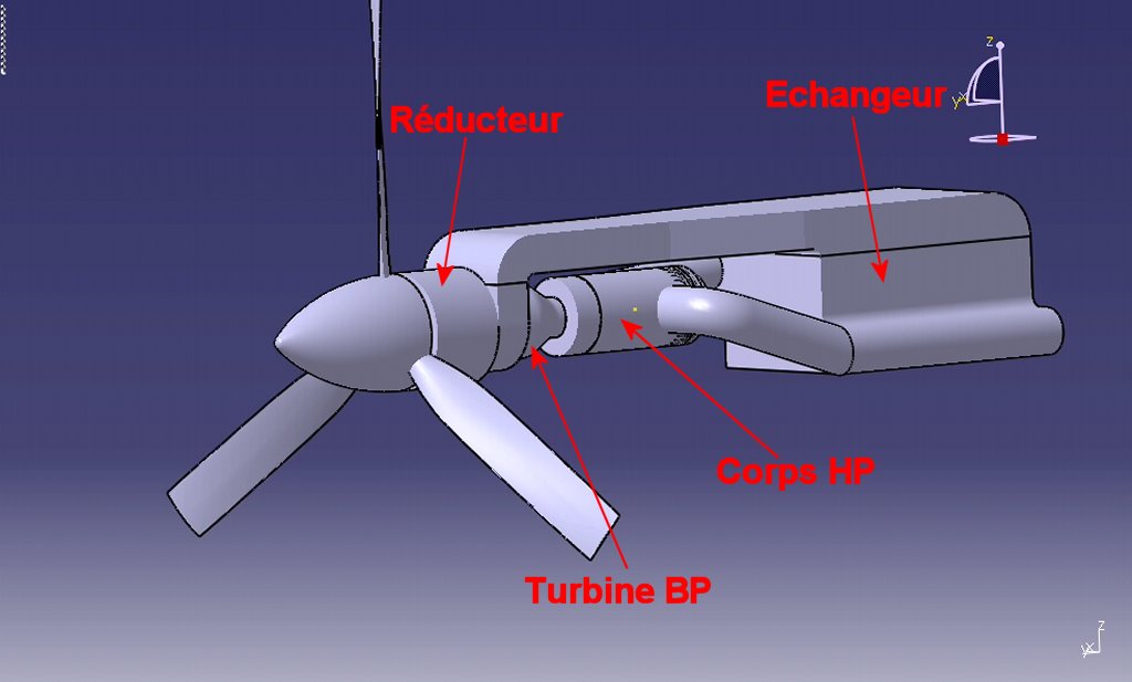

Plus sérieusement, ce qu'on ne voit pas sur la photo, c'est l'échangeur qui sera nettement plus gros qu'elle, mais d'une taille encore très raisonnable...
Se reporter aux vues CAO 3D qu'il avait postées dans le précédent sujet, où on voit que tout ça tiendra très bien sous un capot de CP750 bien profilé, et à plus forte raison sous un capot de RD

Voici une vue du moteur complet, avec les différents éléments.

Quelques nouvelles « brûlantes » du projet de turboprop…
Le corps HP à démarré pour la 1ère fois ce samedi !!!
Il fonctionne parfaitement et a atteint 58 000 tr/min (pour 80 000 maxi).
Je vous joins une photo du démarreur, qui m’a donné beaucoup de fil à retordre, ainsi qu’un « print screen » du film tourné à cette occasion.
Je vous tiens au courant pour une prochaine démo…

Dans l'arrière du fuselage, il y aurait donc le turbomoteur et son échangeur qui, même s'il est assez léger, représente un certain volume, et son alternateur.
Dans la pointe avant, il y aurait le moteur électrique entrainant l'hélice. Entre les deux, l'électronique de puissance.
La commande de puissance gèrerait donc simultanément la turbine, le moteur électrique et le pas de l'hélice.
On est assez loin du CP20, surtout ULM... qui bénéficiera probablement d'une motorisation beaucoup moins exotique (Rotax 447 ou 582 + hélice à pas fixe ou réglable au sol)
