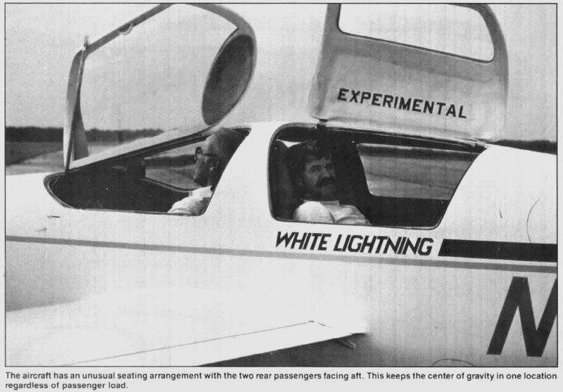

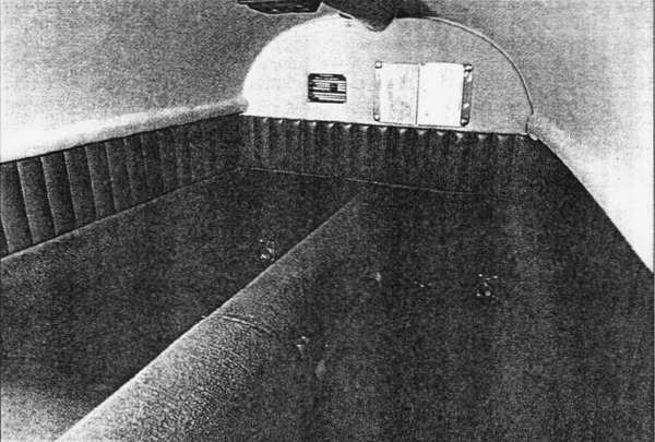

A part le Rubis, il n'y a pas de CP qui soit un vrai quadriplace...
Dans le cas du Super Diamant, qui est un 2+2 (deux vraies places + deux "petits", dans la limite de la masse maximale et du centrage), on est pas loin du compte.
Le problème n'est ni la place disponible (le fuselage est assez spacieux) ni même la masse maximale au décollage (on pourrait facilement embarquer quatre adultes et leurs bagages à condition de limiter un peu la quantité d'essence.
Le problème, c'est le centrage : les réservoirs sont devant le foyer de l'aile est les passagers arrières sont pratiquement au bord de fuite : quand à masse égale on limite l'essence pour rajouter de la masse de passagers arrière, on déplace le centre de gravité vers l'arrière... et il y a une limite à ne pas dépasser : 110 kg sur la banquette arrière.
Ces 110 kg permettent d'embarquer un passager standard 1945 - 77 kg ou standard actuel 86 kg, voire franchement 100 kg... et quelques bagages, mais pas deux passagers adultes.
Le schéma suivant montre une solution "dos à dos" où les passagers arrières tournent le dos au pilote au passager avant, permet d'avancer considérablement le centre de gravité...
Le gain est d'autant plus important si on déplace les bagages de leur position habituelle (en haut du fuselage, derrière les passagers arrières) à un coffre entre les deux dossiers des sièges dos à dos...
Une amélioration ultérieure consiste à constituer ces deux dossiers avec les deux faces d'une valise (à roulettes) de la forme adéquate qui vient se fixer sur la structure de l'avion.
L'adaptation de la taille du pilote pilote peut alors se faire comme précedemment par déplacement des fixations de la valise, ou par un dispositif de palonniers réglables.
Cette idée n'est pas nouvelle, c'est une des recettes qui a été employée sur le quadriplace le plus performant qui n'ai jamais été construit, le White Lightning (voir photos) et qui me semble transposable au Super Diamant et au Saphir pour l'une des deux places arrières, ou aux deux selon les besoins...
Dans ces deux avions, la forme de la verrière dessinée par Claude Piel ne donnerait une vraie vue sur l'extérieur et éviterait l'effet cafardeux du compartiment arrière du White Lightning (dernière photo)

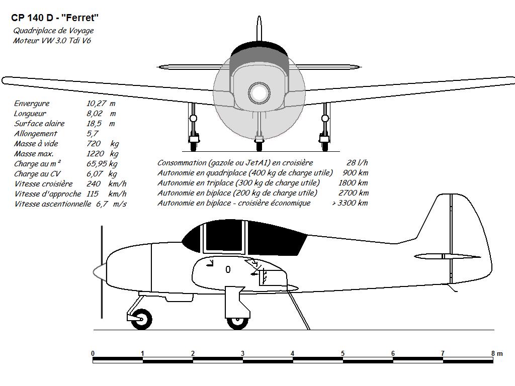

Je continue à penser qu'il manque un quadriplace de voyage économique dans la gamme des CP...
Alors que penseriez-vous d'un avion à moteur turbodiesel automobile (moins cher, tournant au gazole et/ou au kéro JetA1),
hybride entre le seul vrai quadriplace disponible en CNRA, le D140 "Mousquetaire" et le CP60 "Diamant"...
Je n'ai pas résisté à l'envien de l'appeler "Ferret"

pas de réponses...
Non ! Sérieusement ? Personne n'a d'avis sur un "gros" quadriplace économique ?
Ou pour compléter la gamme Pinocchio -> Emeraude -> Diamant -> Super-diamant ? (1 place, 2 places, 3 petites places, trois places...)
(Même pour dire que le "Ferret" est mochissime, un vulgaire double plagiat, ... Un avis, quoi !)

Salut Philippe
Et pourquoi pas soulever terre et mer pour retrouver une liasse de plan Rubis ?
C'est LE quadri-place à re-motoriser qu'il nous faut

Bonsoir Laurent,
Mais il y a un certain nombre d'obstacles pour arriver à refaire des Rubis.
D'abord, nous n'avons pas de liasse de Rubis...
Peut-être y aurait-il des documents au musée d'Angers???
Ensuite, il y a un certain nombres de paramètres de dimensionnement du Rubis qui ne cadrent pas avec le CNRA.
- A part pour les monoplaces et biplaces, la puissance reste limitée à 150 kW (200 HP) or le Rubis est dimensionné pour un moteur de 250 HP...
Les turbodiesels d'automobiles de 250 HP ne sont pas légion. Le V6 Tdi de 3 litres rducté pourrait faire l'affaire, mais au prix d'un rendement dégradé (il tournerait trop vite), et le V8 Tdi de 4,2 litres rare.
La masse de telles motorisations serait prohibitive sur un avion qui est déjà lourd 800 kg à vide avec le moteur à essence.
- Le rubis a été calculé sur la base de la norme AIR 2052 et avec une vitesse de décrochage de 118 km/h en lisse et de 103 km/h avec les volets en position d'atterrissage, je crains que la vitesse de décollage soit assez élevée.
Il y a un risque pour que le Rubis ne passe pas les 15m après moins de 600m (imposition du CNRA) surtout avec un moteur plus lourd et moins puissant.
- Le rubis a été conçu pour une production industrielle, c'est-à-dire avec des outillages de type industriels, il serait probablement assez difficile et long à construire pour un amateur.
- Bien qu'il ait un train rentrant, le train est classique, ce qui cadre assez mal avec un moteur lourd dans le nez.
Alors que si on part du D140 qui a à peu près les même dimensions que le Rubis mais qui pèse près de 200 kg de moins, en remplaçant l'aile "Jodel" par une aile semi-elliptique de type Piel, bénéficiant de l'allègement du longeron grace au carbone, et un empennage de type "Diamant", voire un fuselage en structure de tubes d'acier soudés, on fait certes un avion qui n'est pas un autentique CP, mais qui cadre bien avec le CNRA.
De plus, on peut dessiner ce nouvel avion autour de son moteur et résoudre dès le départ le problème d'un GMP de 250 kg.
Maintenant, on peut toujours retouver les plans du rubis, se payer un diesel SMA-Continental de 230 HP, et arriver à un avion intéressant... mais cher !
Effectivement, le Rubis est le seul Piel quadriplace... (même si c'est un ML et non un CP)cp1315 a écrit : Et pourquoi pas soulever terre et mer pour retrouver une liasse de plan Rubis ?

Si si si, moi j'ai un avis là dessus !
1) il est vraiment moche ce double plagiat (désolé Philippe)
2) Mais c'est très exactement la perle rare que je cherche à construire
c.a.d un "vrai" 4 places entre le Super-Diamant et le D140 ... en plus au niveau look, il faut quand même avouer que les avions Piel apportent vraiment quelque chose de plus que le D140.
Pour moi le D140 va au delà du besoin classique d'un quadriplace avec presque 600kg de capacité d'emport alors que le super diamant CP615 l’atteint presque avec 365kg.
A mes yeux un avion tel que celui là devrait permettre de balader 2 couples d'amis aux masses d’aujourd’hui (90kg pour monsieur et dans les 75kg pour madame, habillés/blousonnés/lunettés/casqués bien sûr) pour les balades dominicales avec une autonomie de 2~3h donc sans bagage ou presque, tout en étant capable de voyager très confortablement à deux avec une autonomie plus grande (1000~1200km) et pas mal bagages.
Donc en gros ça donnerait un minimum de 400kg (880lbs pour notre ami Canadien) de charge utile:
. 200kg (440lbs) admissibles à l'avant
. 150kg (330lbs) admissibles à l'arrière (les messieurs à l'avant, les dames à l'arrière, pas par sexisme mais pour le respect du centrage)
. de 50 à 150kg (110à 330 lbs) de carburant selon chargement/centrage
On en est vraiment pas loin sur le CP615 et ces 365kg (805lbs) (330kg - 727lbs pour le CP605)
D'ailleurs, à ce sujet, les propos de Jean-Claude Meunier m’interpellent:
Comment ce fait il alors que l'on vous ai demandé de valider le fonctionnement de votre appareil à 1985lbs (900kg tous ronds) ?????
Si réellement votre appareil est certifié de la sorte, et que ces valeurs sont également transposables en France et bien j'ai fini ma quête, car ça fait 900lbs (408kg) d'emport et on est dedans !!! (pour peu que l'on puisse encore centrer l'avion).
Et bien sûr il reste encore à le construire léger pour respecter le poids à vide .... mais ça c'est une autre histoire
Bien à vous
Hervé
