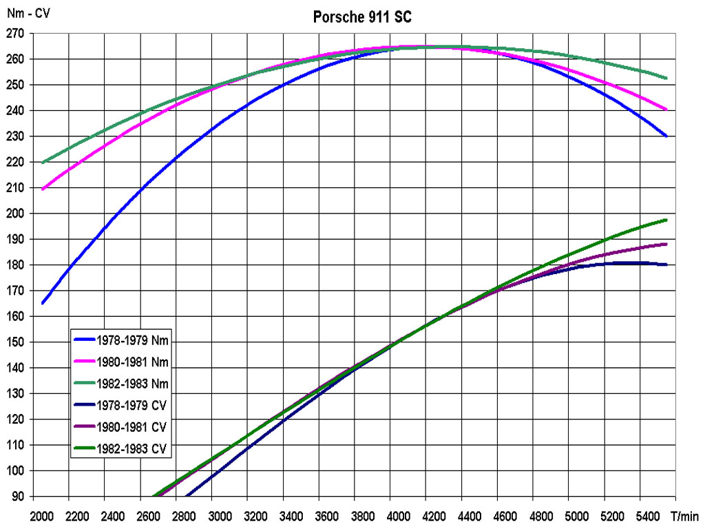

Caractéristiques - Année
En cherchant les performances du moteur porsche 911SC, j'ai trouvé 3 versions qui diffèrent suivant les années de fabrication.
Si ton moteur fait bien 200 CV, alors il est de 1982-1983. peux-tu confirmer cette donnée ?
Ce n'est pas anodin : dans les versions de 1978-79 et 1980-81 le taux de compression était respectivement de 8,5 et 8,6, par contre en 1982 le taux de compression passe à 9,5 : Je ne sais pas encore si ce moteur accepte le SP95 ou s'il nécessite du SP98...
J'ai tiré des courbes de couple et de puissance en fonction du régime en faisant l'hypothèse de courbes de couple parabolique.
(ça ne veut pas dire grand chose en dessous de 3000 t/min, mais pour une charge de type "cubique hélice", c'est déjà exploitable...)
Pour conserver une bonne fiabilité, je pense que pour toutes les versions, il vaut mieux tabler sur 180 CV vers 5000 T/min plutôt que d'aller débusquer les derniers destriers tout en haut des tours...
Ceci dit, on peut accorder l'échappement pour le régime de croisière...
Si l'injection est de type multi-points (un point d'injection pour chaque cylindre) on peut aussi accorder l'admission (a condition de faire attention à la mise des gaz au niveau du sol.)
En prise directe, il aurait à peu près les perfos d'un Continental 90 CV ou d'un Jabiru 120 CV : Ce n'est pas vraiment intéressant !
Avec un réducteur de facteur 1/2 environ, il pourrait faire jeu égal avec un O-360, pour un béryl (75x), un Saphir porté à 4 places...

- 911SC_r.jpg (145.32 Kio) Vu 6300 fois
