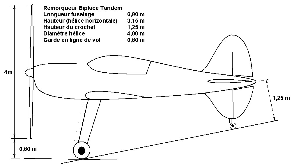

4/ Quel diamètre hélice choisir ?
comme dans le cas précedent, on calcule le diamètre de l'hélice correspondant à un rendement propulsif de 98% :
D = 5,53 racine carrée [Pu / (R0 x V3)] ce qui dans notre cas donne un diamètre de 7,56 m
J'entends déjà les remarques sarcastiques : T'as qu'à mettre des petites ailes à un hélico, etc, etc...
Et pourtant, non, ce n'est pas une erreur de calcul, il faut bien une hélice de ce diamètre pour conserver un rendement propulsif de 98% !
Mais alors, vous demanderz-vous quel peut bien être le rendement propulsif de l'hélice d'un bon vieux remorqueur ordinaire (Lycosaure O-360 en prise directe, 180 HP à 2600 t/min) ?
A 2600 t/min, et en limitant la vitesse en bout de pale à Mach 0,72 pour ne pas se faire interdire par les riverains, on ne peut pas dépasser un diamètre hélice de 1,80 m
Avec le moteur plein gaz, et une hélice bien étudiée on a une puissance utile d'environ 120 kW
Dans ces conditions, le rendement propulsif à 33,33 m/s est de 0,726, et le rendement de l'hélice réelle de l'ordre de 0,6 à 0,65.
La traction hélice est alors de 2400 à 2600 Newtons

Ci-après une proposition pour un remorqueur avec une hélice de 4 m de diamètre...
Avec une telle hélice, le couple sur l'arbre serait environ le double de celui du O-360, ce qui sur un train aussi haut, nécessiterait des ailerons couvrant toute l'envergure de l'aile.
Par contre, le couple en lacet serait très faible dans la mesure où la dérive et la commande de symétrie sont réparties au dessus et au dessous de l'axe du fuselage.
De Plus, comme la trainée en "moulinet" d'une hélice est à peu près proportionnelle à la surface du disque balayé, en augmantant le diamètre de l'hélice de 1,80 m à 4m on multiplie la trainée moteur réduit par... 5 !
Cette caractéristique serait également très utile au remorqueur pour redescendre rapidement se poser auprès du planeur suivant.
Rien n'interdit d'optimiser la voilure pour arriver à des performances comparables à celle du nouveau "Remorqueur National" dérivé de la cellule du MCR4S (excellent !) d'origine Christophe Robin, et motorisé (plus ou moins à la demande du client - la fédération française de vol à voile) par un... Lycosaure O-360 en prise directe ! (Il y en a vraiment qui ont tout compris !)
- remo4_16.jpg (73.61 Kio) Vu 67245 fois

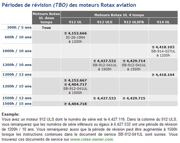

Le TBO « potentiel » d’un moteur aéronautique varie entre 1200 et 2000 heures

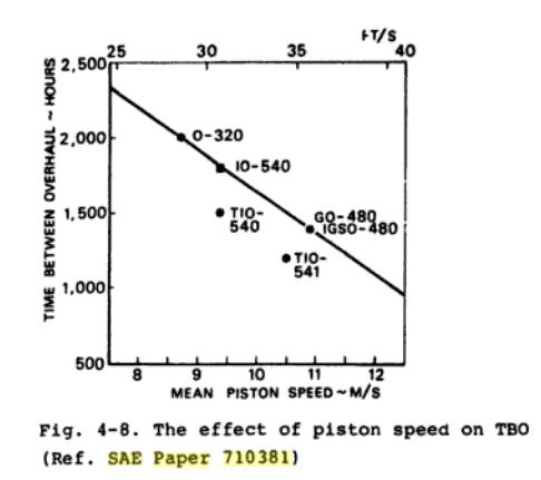

D’après le « papier » SAE 710381 qui date de 1971, (voir image) on voit que le TBO des moteurs aéronautiques dépend directement de la vitesse moyenne piston. Si on essaie de placer un moteur moderne (le Rotax 912) sur cette figure, on trouve une vitesse moyenne piston de 11m/s qui correspond à un TBO de 1200 à 1500 heures. Ces valeurs sont confirmées par Rotax en 2010, c'est-à-dire qu’un Rotax fait aussi bien que ses aînés de 40 ans, mais pas sensiblement mieux.
L'avionnage d’un moteur automobile essence, et son utilisation continue à 75% de Pmax à 85% du régime maximal, c’est l’utiliser dans des conditions pour lesquelles il n’a pas été optimisé. Il peut le supporter un certain temps, (500 heures ?)

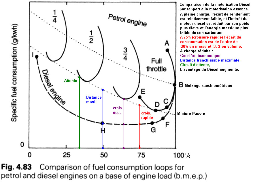

Avec un diesel d’automobile, c’est un peu plus insidieux. Compte tenu du couple à bas régime, il est tentant de se passer de réducteur. C’est plus simple moins lourd (voire très moche dans le cas des moteurs en ligne, mais bon !) Le régime réduit signifie une vitesse piston réduite (Super sur la courbe du TBO !).

- TBO Rotax.JPG (63.7 Kio) Vu 65497 fois

La consommation kilométrique en croisière rapide (230 km/h) du Super Diamant équipé d'un Subaru Diesel est donc de 22 x 100/230 = 9,6 litres / 100 km.
Bien sûr, il est toujours possible de réduire les gaz pour se retrouver dans une configuration où les tours moteurs sont réduits d'environ 8% (3220 t/min moteur au lieu de 3500 ; 2300 t/min hélice au lieu de 2500) et la pression moyenne effective réduite d'un quinzaine de pourcents (12,25 bars au lieu de 14,4) , pour se retrouver avec des performances proche de celle calculée pour la configuration "prise directe-petit pas" : 206 km/h - 7,7 litres / 100 km)
Ce qui différencie principalement la motorisation diesel de la motorisation "essence", c'est l'écart de rendement à charge partielle : Alors que le rendement d'un moteur à essence diminue rapidement à charge partielle, le diesel a un rendement proche de l'optimal sur une large plage de charge. (Voir figure)
Il est donc plus intéressant de voler en "croisière économique" avec une motorisation diesel qu'avec une motorisation essence.
Cette caractéristique devrait également être prise en compte pour calculer les réserves de carburants à l'arrivée : La quantité de carburant nécessaire pour attendre en "tournant en rond" une autorisation de se poser est beaucoup faible avec une motorisation diesel qu'avec une motorisation essence.

- Pour un avion lent, comme un remorqueur, l'adaptation hélice impose un grand diamètre et donc systématiquement un réducteur. l'optimisation du couple hélice-réducteur et la faible gamme de vitesse rendent la pas variable inutile.

- fig 4-83_missions.jpg (115.29 Kio) Vu 65309 fois

Un moteur est conçu à partir d'un cahier des charges dans lequel figurent la fonction qu'il doit remplir (régime et profil de puissance dans le temps) et la durée de vie attendue.
- pour un moteur industriel, on définit une puissance maximale continue qu'il devra pouvoir fournir pendant une durée de vie (entre reconstructions partielles) qui se chiffre en milliers d'heures (de 5.000 à 50.000 heures environ).
La durée de vie définit, pour une technonogie donnée, une plage de vitesse moyenne piston et de pression moyenne effective.
La vitesse de rotation est définie par la charge à entrainer, sachant qu'il s'agit souvent d'un alternateur, ou d'un équipement conçu pour être aussi entrainé par un moteur éléctrique.
En Amérique où le réseau est à 60 Hz, les vitesses courantes sont 3600, 1800, 1200, 900, 720, 600 t/min
En Europe où le réseau est à 50 Hz, les vitesses courantes sont 3000, 1500, 1000, 750, 600 t/min
Il est évident qu'un moteur prévu pour tourner à 1800 t/min, pourra aussi tourner à 1500 t/min (au même couple, donc à une puissance réduite de 20%)
La vitesse piston choisie en fonction de la durée de vie et la vitesse de rotation définissent la course du piston et donc une gamme d'alésage possible. Comme la pression moyenne effective est elle-aussi fixée, la puissance nominale définit le nombre de cylindres (de 1 à 16, voire 20)
Si la puissance voulue est plus faible, il n'y a aucun problème à construire un moteur plus petit (qui aura donc une vitesse piston plus faible). Par contre, si la puissance voulue est plus élevée, faire un moteur plus gros implique de faire tourner le moteur moins vite.
Toutes choses égales par ailleurs, si X est la limite de puissance d'un moteur V16 tournant à 1800 t/min, on peut construire un V16 tournant 1200 t/min ayant une course 50% plus grande sans augmenter la vitesse piston. Si la course est 50% plus grande, c'est également le cas de l'alésage, et la cylindrée est donc 1,5 x 1,5 x 1,5 = 3,375 fois celle du moteur qui tournait à 1800 t/min
En gardant la même pression moyenne effective, et en comptant que le régime de rotation a diminué, on arrive à ce que la limite de puissance d'un moteur V16 tournant à 1200 t/min est 3,375 / 1,5 = 2,25 fois celle du V16 tournant à 1800 t/min.
C'est avec ce genre de considérations qu'on définit les gammes de moteurs industriels. Bien sûr, si on veut faire un groupe électrogène de secours dont la durée de fonctionnement est limitée, on pourra augmenter considérablement à la fois la pression moyenne effective et la vitesse piston, mais le raisonnement reste valable.
- pour un moteur routier issu d'un moteur industriel (gros camion américain), le cahier des charges change dans la mesure où la charge moyenne (camion lancé sur autoroute) est beaucoup plus faible que la puissance maximale continue. Pour éviter le glaçage des cylindres à cause d'un puissance trop faible, on met un moteur relativement petit, qu'on "pousse" à un régime et une pression moyenne effective relativement plus grande pendant les quelques pourcents du temps où il y a réellement besoin de puissance (montée d'un col). Cette sollicitation accrue consomme de la durée de vie, mais cela reste suffisament rare pour ne pas réduire cette durée de vie en dessous des 10.000 heures ou 600.000 km qui seraient considérés comme inacceptables.
- pour un moteur purement routier (une voiture diesel) le raisonnement ci-dessus est le même, mais poussé beaucoup plus loin. La durée de vie est réduite (si le bon étét de la caisse le justifie, on trouve assez normal d'ouvrir le moteur à 300.000 km) D'autre part, la puissance d'une voiture ramenée à sa masse étant plus importante que celle d'un camion, la charge moyenne du moteur ramené à sa puissance maximale est encore plus faible. Le moteur est donc calculé pour cette charge, et même s'il est capable de produire "un certain temps" cette puissance en continu, l'usure qui en découle n'a rien à voir avec celle qui acceptable pour un moteur industriel à sa pleine charge.

Comment faire un moteur d'avion puissant et fiable ?
Ce qui use le moteur, c'est la vitesse moyenne des pistons. Sur un moteur à essence qui a de la puissance entre 5000 et 6000 t/min, c'est un problème. Sur un diesel automobile entre 3500 et 4000 t/min, on voit que la vitesse moyenne piston est de l'ordre de 10 m/s : C'est tout bon.
Ce qui casse le moteur, c'est le manque de refroidissement et le sur-couple.
Les préparateurs de moteurs jouent sur la cartographie pour augmenter la puissance, mais aussi les reprises, et donc augmentent le couple sur toute la plage utile de régime. Ce faisant, ils rognent sur la marge constructive de fatigue du métal.
Casser un moteur n'a pas les mêmes conséquences sur la route qu'en survolant une forêt ou une montagne !
Pour nous, il est donc indispensable de ne pas "sonner" notre vilebrequin ou nos bielles. Donc il ne faut pas dépasser le couple maxi . (350 Nm dans le cas du Subaru)
Par contre, on peut le faire tourner vite, pour peu qu'on ait un réducteur.
Donc, si on veut préparer un moteur Subaru pour la plus grande puissance, on aurait "droit" à 350 Nm à 3600 t/min (377 rd/s), ce qui fait 131.947 watts, ou encore 176 HP !
Ce qui nous sauve, nous pilotes d'avion à hélices à pas fixes, c'est que le couple résistant de l'hélice (à recul constant) augmente comme le carré du régime de rotation.
C'est à dire que si on dimensionne l'hélice pour qu'elle absorbe en montée (à travers son réducteur) 350 Nm à 3600 t/min, elle n'absorbera plus que 210 Nm à 3000 t/min avec le même recul par tour...

De là à dire qu'elle développe en moyenne moins de 15 kW (sur 110), il n'y a qu'un pas que je franchis allègrement.
Si le régime ne changeait pas en permanance on finirait par glacer les cylindres tant la charge est faible !
très juste !, sauf qu'à 70 km/h la voiture consomme dans les 5 litres de gazole aux 100 km, soit 3,5 litres à l'heureEbonv a écrit : Malgrès tout 300 000 km à 70 de moyenne cela fait plus de 4000 heures
