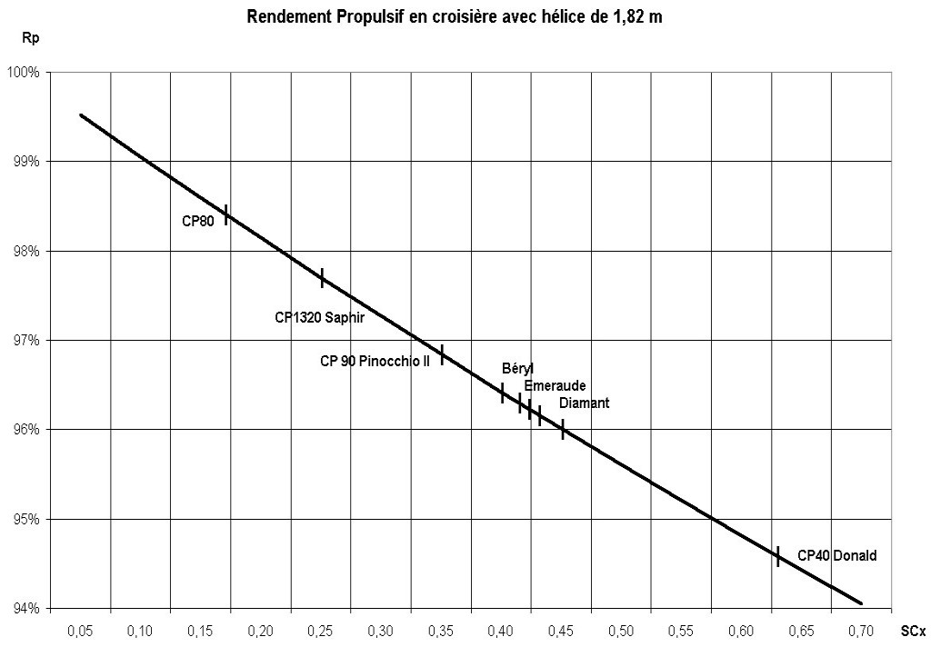

La formule générale du rendement propulsif de l'hélice (rendement d'une hélice "idéale") est
Rp = 2/ (1 + racine carrée [(Tr/Sd)/(1/2 Ro V²) + 1])
Or en vol stabilisé horizontal, la trainée T est exactement compensée par la traction (ou la poussée) Tr de l'hélice. Si on remplace Tr par l'expression de T dans la formule, on obtient :
Rp = 2/ (1 + racine carrée [(SCx/Sd) + 1])
On voit que le rendement propulsif ne dépend ni de la vitesse de vol, ni de la puissance du moteur, mais juste du rapport entre la surface du disque de l'hélice et la surface plane perpendiculaire à l'avancement qui trainerait comme l'avion !
Donc quand le coefficient SCx augmente (ajout de trainées parasites supplémentaires = antennes, rétrovisurs, capotages mal faits, etc...), la vitesse diminue à cause de l'augmentation de trainée, mais en plus, à diamètre hélice fixé, le rendement propulsif se dégrade aussi, ce qui diminue encore plus les performances.
En reprenant les SCx de croisière des avions Piel déjà calculés, on arrive à la courbe jointe :
Le résultat est bon pour le CP 80, correct pour le Saphir, acceptable pour les Béryl/Emeraude/Diamant (mais il faut soigner l'aérodynamique... Et franchement mauvais pour le CP40 Donald.
Il est à noter que ces résultats sont donnés avec une "grande" hélice de 1,82 m.
Pour peu qu'une garde au sol trop faible où qu'un moteur différent tournant plus vite impose de réduire le diamètre hélice, le rendement propulsif sera nettement dégradé...
