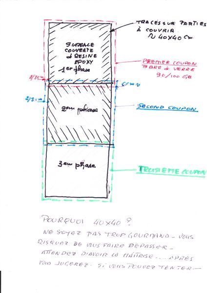

Ce qui suit n'est pas parce que "on m'a dit" ou "j'ai vu faire", mais j'ai fait.
- Après masticage au micro ballon phénolique et résine époxy, ponçage à sec avec ponceuse orbitale et papier grain 180.
- Obtenir un état de surface sans rugosité ni ondulation,"papier de verre et passage de la main" si pas d'écharde dans la main c'est bon.
- Sur la surface à traiter tracer des carrés d'environ 40 cm de coté. (en fonction de la forme de la surface à traiter.)
- Dans le tissus de verre, 90 ou 100 grs couper des carré de 45/46 cm de coté ( ceci afin d'obtenir des débordements de 2 à 3 cm à chaque pose sur le précédent tracé.)
- Sur le bois à traiter, à l'intérieur et à la limite du précédent tracé, avec un pinceau passer une couche (sans "charger") de résine. ( ne pas l'accélérer trop fortement, se donner 1:30 à 2:00 de temps d'utilisation.
- Placer dessus le coupon de fibre de préalablement coupée. ( si je me suis bien expliqué ce coupon doit déborder de 2 à 3 cm de la partie enduite de résine.
- Recommencer l'opération avec un deuxième coupon, ce coupon recouvrira de 2 à 3 cm le coupon précédent (soyez sans crainte cela ne se verra pas ). et un un troisième coupon .
ET ON ARRÊTE LÀ, LA POSE DU TISSUS DE VERRE. QUAND ON SERA HABITUÉ ON POURRA AUGMENTER LE NOMBRE DE COUPONS, MAIS NOUS N'EN SOMMES PAS ENCORE LÀ.
- PENDANT LE TEMPS Où LA RÉSINE EST ENCORE "MOLLE" ..........ET SI ON EST RICHE, on applique sur la surface traitée, ce que l'on appel un TISSUS D'ARRACHAGE ( se renseigner du prix, il est utilisable qu'une fois. ) Alors une "combine" de fauché que j'ai appris à un rassemblement, en discutant le coup avec l'ami Jean NOAN, c'est l'utilisation du papier qu'utilise les mécaniciens pour s'essuyer les mains. ce sont des gros rouleaux ...il y a de quoi faire parce que il faut en mettre 4 couches. Sitôt le papier posé, avec un petit rouleau de peintre, pas celui en mousse MAIS L'AUTRE EN COTON "pomper la résine" et ne pas faire 'SEMBLANT afin qu'elle ne s'imbibe pas trop dans le bois et traverse la fibre de verre, (d'aspect le résultat est identique au tissus d'arrachage ...........et le prix plus de 10 fois moins). MAIS COÛTE DE L'HUILE DE COUDE, ON SOUFFLE UN PEU...... ET .....ON RECOMMENCE POUR UNE DEUXIÈME SÉQUENCE .
UN CONSEIL NE PAS ÊTRE TROP GOURMAND, ON RISQUE D'ÊTRE TRÈS VITE DÉBORDÉ, MAIS TRÈS RAPIDEMENT ON MAITRISE LE TRUC ....QUANTITÉ DE RÉSINE, ORGANISATION DES SÉQUENCES, ....VIRER DEHORS LES CASSES C....... QUI EXPLIQUENT COMMENT ILS FERAIENT.
ENFIN BON,.......... POUR CE QUI ME CONCERNE, AVEC CE PROCÉDÉ J'AI ENTIÈREMENT RÉALISÉ LE MAROUFLAGE D'UN AVION. JE NE M'AVANCERAI PAS SUR LA QUESTION POIDS, MAIS AYANT PRATIQUÉ LES DIFFÉRENTES MÉTHODES , LIN, DACRON ET FIBRE DE VERRE, SI IL Y A DIFFÉRENCE, DANS UN SENS OU DANS L'AUTRE ELLE DOIT ÊTRE TRÈS MINIME.
LE PLUS. Le c/p recouvert de fibre de verre est stabilisé, PLUS RÉSISTANT RÉSONNE COMME DE LA TÔLE, indifférent aux variations de température et d'humidité, pour la finition c'est beaucoup plus simple, une couche d'apprêt garnissant "égrainé" au 180 ou 200 et peinture, ce n'est pas le cas avec du dacron pour faire disparaître la trame du tissus.
Bon et bien je pense avoir fait le tour de la question.

Après lecture des commentaires et réflexions, positives j'entends, je vois que vous avez décidé de ma faire travailler tant pis pour vous.
Je me suis certainement mal expliqué, alors reprenons:
PREMIÈRE OPÉRATION poncer toute la surface à maroufler. (orbitale et 180 / 200 ça doit être lisse sans aspérité) rien de tel que passer la main , une caresse comme si c'était ....... vous voyez le genre, bon.
DEUXIÈME OPÉRATION pose du micro ballon ( pas de micro bille, plus lourd et dur à poncer ) sur toutes les parties à traiter , seulement les parties présentants des défauts de planéité exemple entures etc...
IL N'EST PAS QUESTION DE TROIS COUCHES DE FIBRE DE VERRE . VOIR LE CROQUIS JOINT QUI PLUS PLUS EXPLICITE QU'UN LONG DISCOURS.
POURQUOI DES CARRÉS DE 40 X 40 ? je vous le conseil et même recommande, attendez d'avoir fait une première série de trois panneaux, ensuite si vous le jugez agrandissez les surfaces, mais d'entré de "jeux" c'est très risqué.
LE POIDS. Allez je me dégonfle pas, si vous pompez bien la résine, et là il ne faut pas faire semblant, C'EST MOINS LOURD.
EXEMPLE . prenez un panneau de c/p qkoumé 50 X 50 , deux couches d'enduit colle, toile DACRON 2000 . enduit colle dilué, enduit alu, enduit polyuréthane deux couches à poncer pour une surface pile poile et deux couches de peinture.
maintenant même panneau , résine époxy, fibre de verre, enduit polyuréthane, ponçage et peinture .
Quand vous avez fini vous pesez et me dites le résultat ......merci.
Par contre pour ce qui est de la résistance.........à mon avis c'est mieux.
Pour répondre à la question de Laurent. il n'y a pas de problème pour les caissons de voilure, j'ai même fait mieux, comme nous avions fréquemment des mouettes qui nous "disputaient" la piste à l'atterro, j'ai posé de la fibre de carbone en bord d'attaque, ça pèse plus sur le porte feuilles que sur la balance
Je n'ai qu'entr'aperçu la méthode utilisée sur le "Gazaile" donc je m'abstiens de tout commentaire. par contre c'est du MAROUFLAGE et non de l'ENTOILAGE.
Sur les pièces ou éléments en klégécel ou similaire, pour éviter que la résine s'imbibe dedans, il faut enduire la surface à traiter d'une couche de micro ballon (ce que vous feriez pour obtenir du bouches pores) et poncer avant de poser la fibre de verre.
Bon si j'ai oublié qqs choses, rappelez moi à l'ordre, à part samedi où je suis à Angers pour discuter avions, je serai présent pour tenter de vous répondre.
A bientôt et bon vols.
Michel BOUDEAU..............de la Vendée..

boudu85 a écrit :IL N'EST PAS QUESTION DE TROIS COUCHES DE FIBRE DE VERRE . VOIR LE CROQUIS JOINT QUI PLUS PLUS EXPLICITE QU'UN LONG DISCOURS.
Je suis d'accord qu'un croquis serait une aide précieuse, mais, euh, il est où le croquis?...

Il serait bien d'avoir ce petit dessin afin d'illustrer le texte, Michel, si tu peux me l'envoyer en MP, je le mets en ligne.
Re: Quel enduit pour faire disparaitre les irrégularités du bois
Le voici :lol:
PS : Michel, ton image était trop volumineuse, c'est pour cette raison que tu ne pouvais la joindre au message. (2480 x 3507 pixels)
