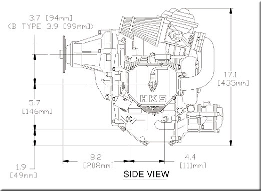

Une solution parmi d'autre est le HKS700 équipé du réducteur "A", dont les caractéristiques sont :
2 Cylindres opposés horizontaux; revêtement Composite Nickel-Céramique
Pistons : Segments revêtus de PVD
Cycle 4 temps
Alésage 85 mm
Course 60 mm
Cylindrée 680 cm3
Taux de compression 11.3:1
Allumage : Double CDI (Capacitive Discharge Ignition)
Bougies d’allumage : HKS40i (NGK Heat Range #8)Ecartement des électrodes : 0.8 mm
Lubrification sous pression avec carter sec. Les pompes de vidange et pompe trochoïde de mise en pression sont menées par l’arbre à cames
Refroidissement des cylindres à l’air, des culasses à l’huile
Alternateur 210 Watts, 12 Volts, régulateur triphasé, redresseur
Démarreur électrique
Potentiel (TBO) : 800 heures (devrait augmenter avec le temps d'après le constructeur, suffisant pour un avion d'amateur, et certainement plus important si on ménage le moteur en croisière)
Puissance 56 HP à 5800 T/min et 60 HP à 6200 T/min
Couple maxi 68.67 Nm à 5000 T/min
Sens de rotation anti-horaire (vu depuis le siège pilote, en configuration tractive)
Réducteur intégré avec amortisseur de torsion
Rapport réducteur "A" 2.58 => 56 HP à 2250 T/min ; 60 HP à 2400 T/min177 Nm à 1940 T/min
Rapport réducteur "B" 3.47 =>56 HP à 1670 T/min ; 60 HP à 1790 T/min238 Nm à 1440 T/min
Masse moteur 49,1 kg (avec tous les équipements électriques, démarreur, carburateur et réducteur)
Masse échappement 3,2 kg
Réservoir et radiateur d’huile 2,7 kg
Masse Totale 55 kg
A mon humble avis, c'est un gain d'au moins 15 kg par rapport à un VW1600 avionné...
Peut-on vraiment se passer d'un tel gain de masse à vide sur une version ULM ?

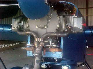

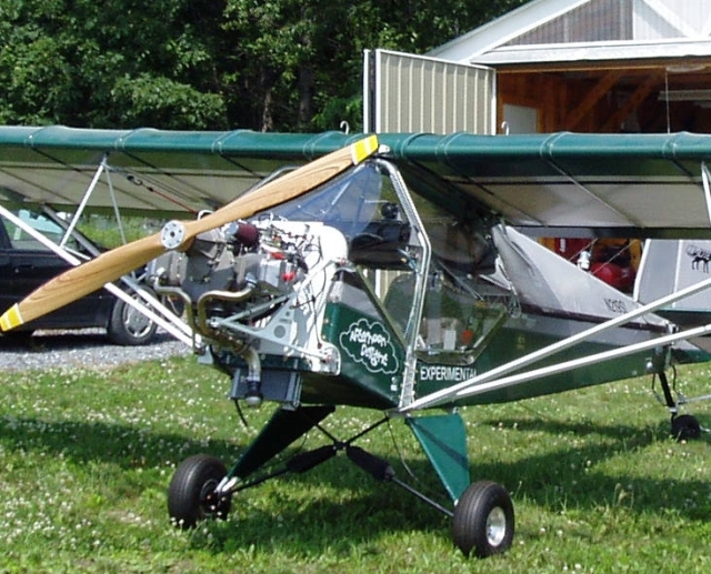

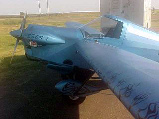

Re: Motorisation du CP20 ULM

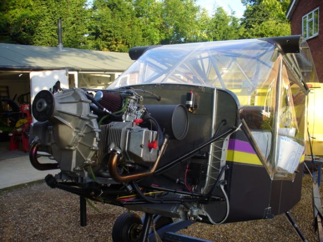

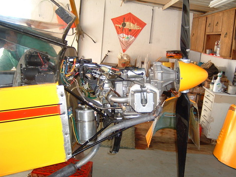

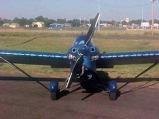

Installation sur un avion monoplace (un Eros, beaucoup moins beau qu'un CP20 à mon goût, mais ce n'est pas la question...)
Et sur des biplaces...

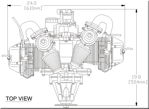

HKS700 Suite...

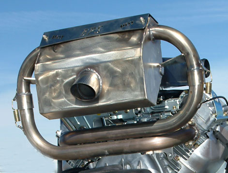

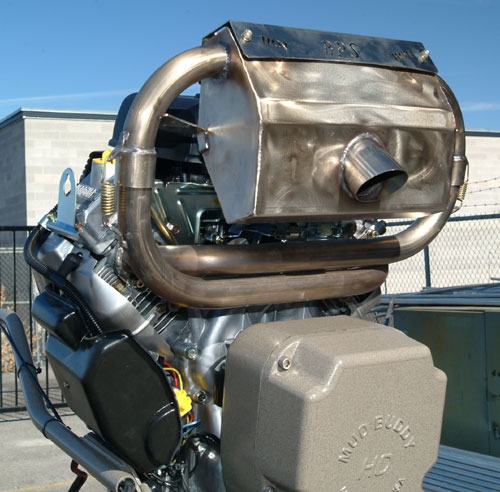

C'est pourquoi le regardais du côté des Briggs&Stratton bicylindres en V :
Le "petit" 626cm², non pas aux culasses réusinées pour gagner un point de compression et en prise directe à 26 CV comme sur la Luciole de M.Colomban, mais avec une admission et un échappement accordés et un réducteur à courroie pour une puissance de 33 CV et une masse totale de 35 à 40 kg.
(encore 15 kg de moins que le HKS700E, et quand même 8 CV de plus que le VW1100 du CP20 originel )
Le "Big Block" de 993cm3, également avec une admission et un échappement accordés et un réducteur à courroie pour une puissance de 45 à 50 CV et une masse totale de 55 kg environ .
(là on ne gagne pas de masse par rapport au HKS700E, mais le prix du "gros" B&S est plus du double de celui du "petit", il reste aux alentours des 3500 Euros...)
Les photos montrent le fameux "Big Block" de 993cm3, équipé avec un échappement accordé assez compact...
Dans sa version standard B&S annonce une puissance continue de 35 CV à 3600 t/min, et il n'est pas rare de dépasser les 3000 heures d'utilisation.
Il n'est donc pas délirant (et défiabilisant) de le pousser à 45-50 CV à 4000 - 4500 t/min pendant les phases de décollage, sachant qu'il se retrouve dans sa plage normale d'utilisation en croisière.

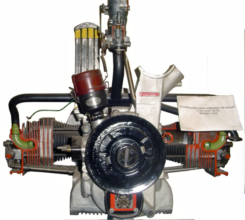

Il leur faut rechercher un moteur VW assez rare.
Voici une photo de la coupe d'un moteur du type exact de celui transformé et monté sur le premier CP20 :
- 1131 cm3
- 25 HP
- année de fabrication 1945
Je ne sais pas exactement à quoi correspond le numéro de série visible sur la photo : 82-0764440
