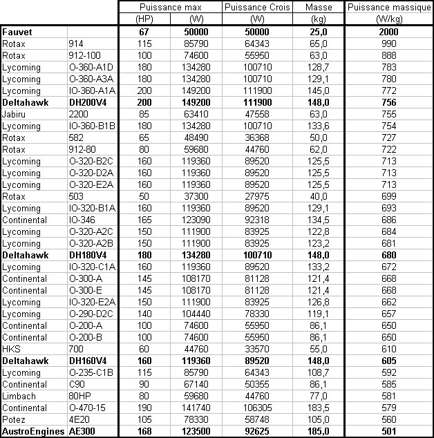

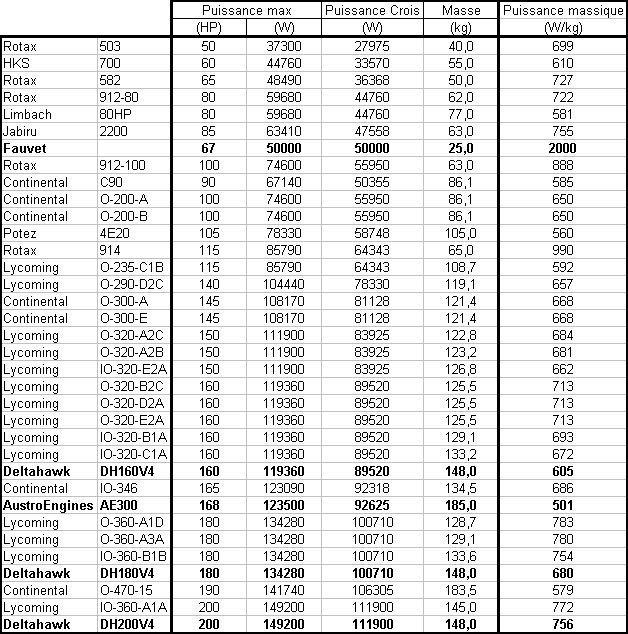

Voici une petite comparaison de nos moteurs... C'est à dire les moteurs qui nous font voler, et ceux qui le pourraient dans un avenir raisonnablement proche.
Ceux qui figurent en gras sont ceux dont le rendement énergétique est supérieur ou égal à 35%.
Compte tenu de la raréfaction des combustible, il serait absurde, à mon humble avis, de développer un nouveau moteur dont le rendement serait inférieur à cette valeur.
A titre de comparaison, le rendement d'un moteur à essence quatre temps réducté moderne (rotax par exemple) est aux alentours de 30%, nos anciens moteurs (C90, O-200...) sont plutôt à 25%, quant aux deux temps, ils sont tous en dessous de 20% !
En terme de puissance massique, calculée à la puissance de croisière.
(En effet la puissance de croisière me semble plus significative que la puissance nominale en terme d'utilisation !)
La masse prise en compte est la masse équipée (pour les deux temps, avec réducteur et échappements indispensable) mais sans huile et sans hélice... (Ce qui ramène le turbomoteur de Damien aux alentours de 25 kg - j'avais compté 35 kg au maximum pour le moteur équipé avec une hélice à pas variable électrique)
Je les ai d'abord classés par puissance (de croisière, bien sûr)
Le turbomoteur de Damien est le seul moteur de bon rendement dont la puissance continue corresponde aux besoins d'un ULM ou CNRA biplace léger. Il se classe entre le Jabiru 2200 cm3 et le Rotax 912-100HP, mais avec un gain de plus de 35 kg par rapport à ces moteurs modernes, et plus de 50 kg par rapport à un Limbach (pourtant moins puissant avec 80 ou même 68 HP !)
Si on classe les moteurs en fonction de la puissance massique, c'est à dire la puissance (toujours de croisière) divisée par la masse on voit que :
1/ le turbomoteur en cycle régénératif de Damien se place comme prévu largement en tête avec 2000 watts/kilogramme
(même si cette valeur devait baisser, l'avantage serait encore très net) :bounce:
2/ Ensuite viennent deux moteurs modernes et réductés (Rotax) le 914 Turbocompressé et le 912 de 100 HP
3/ Les "gros" moteurs en prises directe 180-200 HP sont devant les petits en prise directe modernes (Jabiru) car leur taille permet d'avoir une meilleure épaisseur relative de moulage, tout en conservant une bonne vitesse de piston à 2500-2700 t/min seulement.
4/ Les DeltaHawk (diesels concus pour l'aéronautique) se placent dans la moyenne de masse des moteurs qu'ils sont sensés remplacer. (En conformité avec leur cahier des charges) Le gain de consommation spécifique, et accessoirement le maintien de la puissance de croisière jusqu'à 18.000 ft justifie pleinement ce programme de développement.
Malgré son prix comparable à celui d'un moteur à essence neuf, ce moteur serait donc intéressant pour les CP60, CP 1320 et éventuellement CP750 même si le turbo aligné avec l'axe de tangage et non de roulis interdit la voltige... mais il est trop gros pour la plupart des autres avions Piel.
5/ La consommation spécifique très médiocre des deux temps n'est absolument pas compensée par une puissance massique exceptionnelle, dès qu'on rajoute leurs accessoires indispensables !
(on comprends mieux le succès du 4 temps en ULM, malgré un prix nettement plus élevé)
6/ Le "gros de la troupe" des moteurs de 80 à 160 HP est presque trois fois plus lourd au kW en croisière que la turbine de Damien. Même si ce dernier devait s'alourdir d'une dizaine de kg d'auxiliaires, l'écart serait encore du simple au double !
7/ A ma grande surprise et regrets, le Potez 4E20 arrive avant-dernier devant le AE300 qui est un moteur diesel Mercedes 1991 cm3 (très proche de feu le Thilert, mais renforcé et donc alourdi - d'une trentaine de kilos : la fiabilité est à ce prix) et derrière le Limbach qui n'est jamais qu'un "quatapla" VW 1700 cm3 avionné... :crybaby:
Donc, en attendant le moteur de Damien...
Bons Vols !
