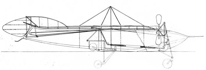

L'idée était simple : la cellule était posée sur un chariot qui permetait le roulage jusqu'au décollage. L'avion s'élevait en laissant le chariot au sol achever sa course dans un filet.
Excellente solution en terme de masse et de trainée, elle posait tout de même le problème de l'aterrissage (généralement sur un patin affleurant sous le fuselage), et de la libération de la piste... (il fallait du monde autour)
Ceci dit, Il est parfaitement légitime de vouloir équiper son avion de construction amateur d'un train rentrant... Mais on a alors, plus encore qu'avec un train fixe, intérêt à faire la chasse à toutes les causes de trainée parasite...

[Bonjour !
Que le train d'atterrissage doivent résister à l'impact du sol, c'est une évidence pour tout le monde, mais qu'il existe une vitesse de vol au dela de laquelle les efforts aérodynamiques dépassent sa résistance l'est beaucoup moins...
Et ce qui encore moins intuitif, c'est que les caractéristiques aérodynamique du train d'atterrissage jouent un rôle dans la stabilité de l'avion.
Pourtant, depuis cet immense génie méconnu qu'était Alphonse Pénaud (voir figure), le problème est sous nos yeux.
A première vue, le train d'atterrissage traîne... donc l'air exerce une force sur lui dans le sens du vent relatif, et avec une amplitude qui varie comme le carré de la vitesse indiquée.
C'est très incomplêt (il y a d'autres forces en plus), mais pas faux, et dans un premier temps suffisant pour réfléchir un peu.
Cette force se reporte au niveau de la fixation du train à la cellule, avec en plus un couple qui est d'autant plus important que cette fixation est éloignée du centre de poussée aérodynamique du train. Il est à noter que cette force est dans le même sens que l'effet du freinage pour l'avion qui roule (à la reprise du couple de freinage près).

D'abord ta réflexion ne s'éloigne pas du sujet : elle est en plein dedans, et elle n'a rien d'anodine.parenas a écrit : Petite réflexion qui même si elle s'éloigne du sujet me semble interessante !
Il y a un élément que les concepteurs devront prendre en compte pour les trains fixes c'est le renforcement de la structure au niveau de la fixation des trains c'est le facteur résistance simplement au vent relatif !

- Premier_train_penaud.jpg (24.8 Kio) Vu 13533 fois
