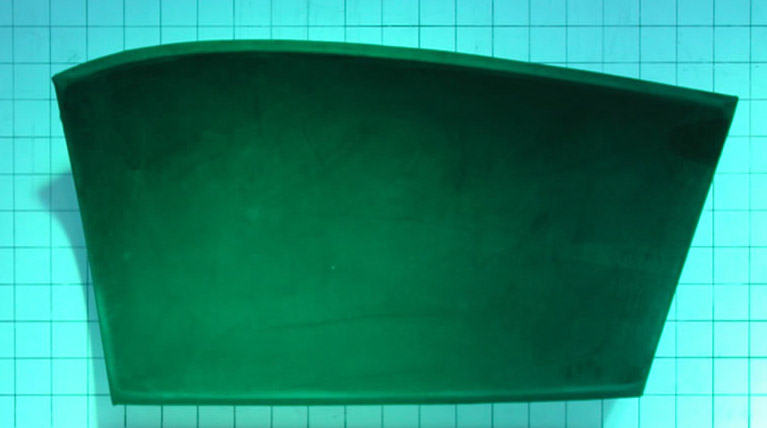

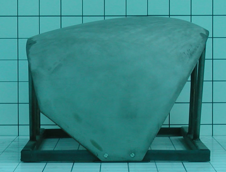

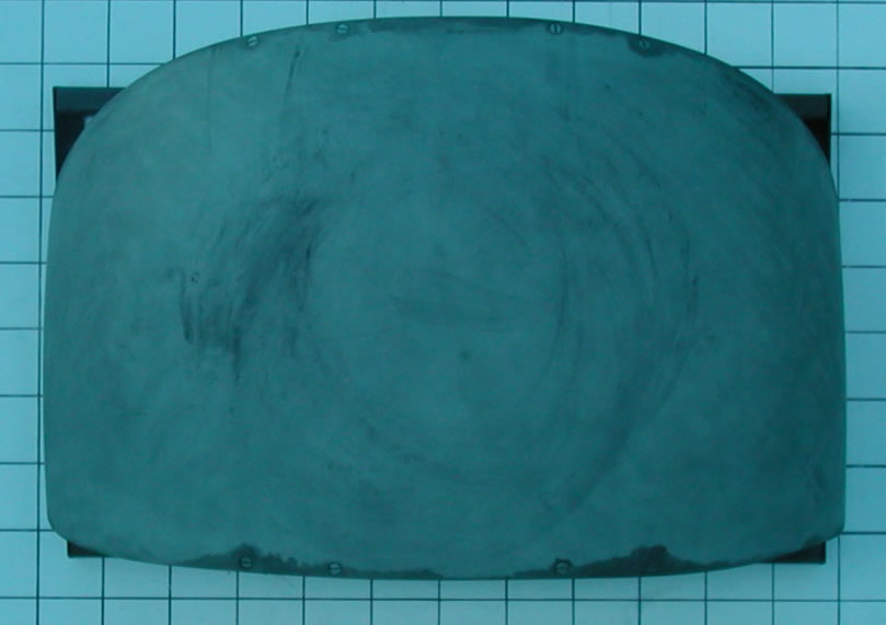

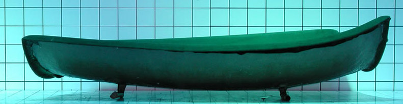

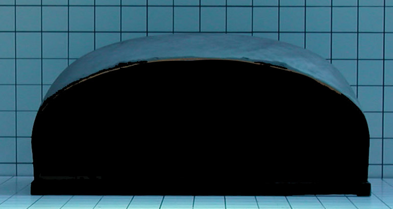

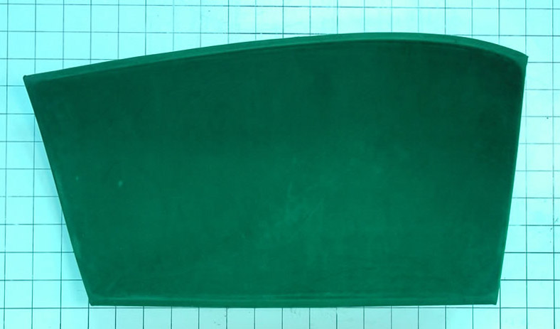

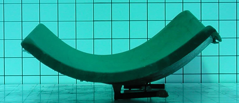

J'ai reçu de la part de Starplast des photos des moules dont ils disposent pour la réalisation de verrière de CP30, CP1310, CP1315 ancienne génération, c'est à dire beaucoup plus bombée sur le dessus qu'une verrière de CAP10 ou de CP320.
Je vous laisse seul juge pour déterminer si c'est bien une CP30 ou CP320, CAP10 nouvelle génération.
Un retour d'information serait fortement recommandé, vu la difficulté pour se procurer ce genre de verrière ancienne génération !!!

- CP30 Emeraude coquille gauche coté.jpg (36.45 Kio) Vu 29930 fois
- CP30 Emeraude coquille droite coté.jpg (42.06 Kio) Vu 29910 fois
- CP30 Emeraude coquille droite dessus.jpg (44.3 Kio) Vu 29956 fois
- CP30 Emeraude coquille droite dos.jpg (63.74 Kio) Vu 29963 fois
- CP30 Emeraude coquille droite face.jpg (59.09 Kio) Vu 29958 fois
- CP30 Emeraude coquille gauche dessus.jpg (49.51 Kio) Vu 29929 fois
- CP30 Emeraude coquille gauche dos.jpg (60.3 Kio) Vu 29916 fois
- CP30 Emeraude coquille gauche face.jpg (66.4 Kio) Vu 29952 fois
- emeraude CP30 coté.jpg (64.31 Kio) Vu 29959 fois
- emeraude CP30 dos.jpg (38.84 Kio) Vu 29958 fois
- emeraude CP30 dessus.jpg (60.26 Kio) Vu 29941 fois
- emeraude CP30 face.jpg (40.25 Kio) Vu 29947 fois

Bonjour Laurent
Je confirme se sont bien les bons moules
, dommage que les prix soient aussi lourds.
Lors du dernier contact supérieur à 2000 Euros pour les trois pièces ca fait mal à la tête

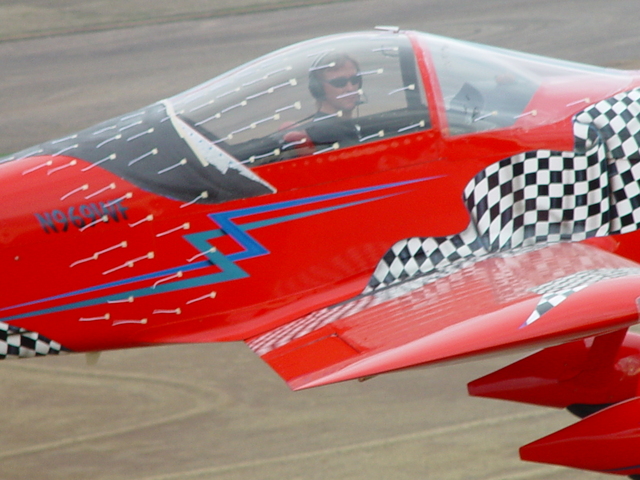

Maintenant, si on parlait un peu de technique.
Si la verrière haute est nécessaire, il faut éviter la zone de décollement qui crée de la trainée de pression. (la pression totale devant et une pression très inférieure à la pression statique derrière.
(voir image 1 - verrière de Zenair Zodiac de forme assez semblable à celle de l'Emeraude)
La solution la plus efficace consiste à ne pas avoir de zone de décollement par une forme moins pincée. (voir image 2)
La surface mouillée augmente un peu, et donc la trainée de frottement aussi, mais l'ordre ce cette trainée de frottement est négligeable devant la trainée de pression.
Certains constructeurs d'avions Piel ont fait la modification dans ce sens, notamment le CP760 avait un "Razor back" dos bombé assez similaire à celui du Caudrons Simoun (voir troisième image), et le Diamant de notre ami Jean Claude au Canada.
L'autre solution consiste à rajouter un turbulateur (sorte de ruban adhésif cranté et d'une certaine épaisseur juste avant la zone de transition. La turbulence induite recolle les filets d'air sur une certaine distance, réduisant ainsi la zone de décollement, et donc la trainée...
Pour plus d'infos, se reporter à l'excellent article de Mattieu Barreau :
http://barreau.matthieu.free.fr/publica ... c-aero.pdf
A suivre
A suivre
