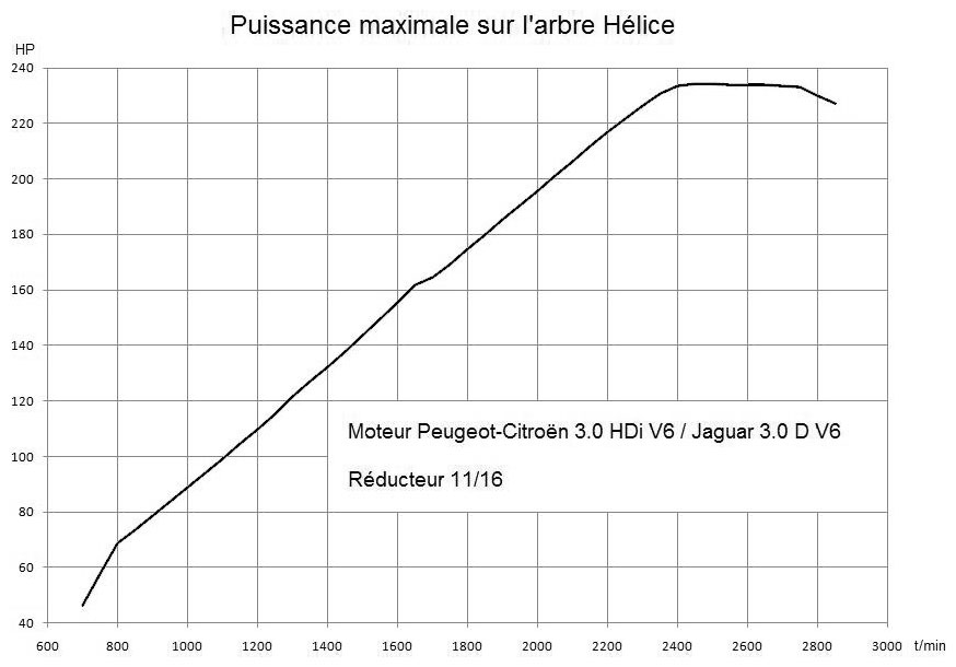

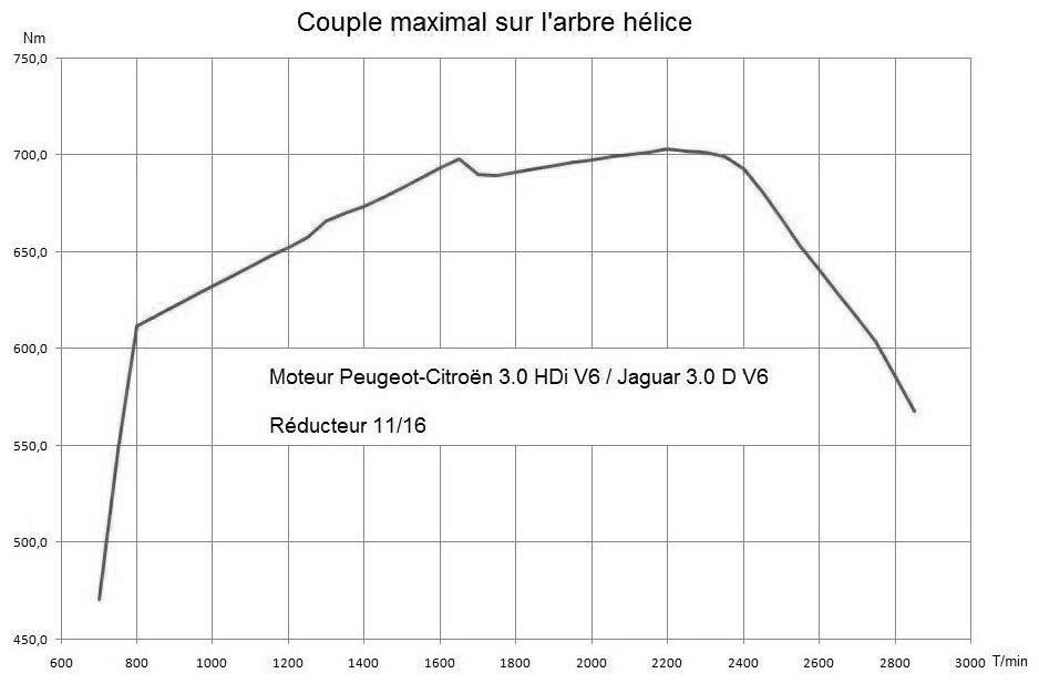

N'en déplaise aux inconditionnels des 4 cylindres à plat ou en ligne, il faut remarquer que ce ne sont pas des moteurs équilibrés en terme d'inertie (sauf les V4 tel l'antique Ford qu'on trouvait sur les Matra 530...)
Ajouter un réducteur à ces moteurs nécessite d'intercaller un volant lourd et/ou un limiteur de couple entre le moteur et le réducteur...
D'autre part, dès que la puissance devient importante (supérieure à 140 HP), les diesels à 4 cylindres dont la cylindrée tourne autour des 2 litres (2,2 litres pour tout au plus) ne permet pas l'utilisation en prise directe...
Pourtant, il existe des diesels automobiles plus gros, 6 cylindres de 3 litres en ligne ou en V.
Le 6 cylindres en ligne est excellent en terme d'équilibrage dynamique et d'inertie... Le seul "petit" problème, c'est qu'il est long, et quand on rajoute le réducteur, il est plus long encore...
Le 6 cylindres en V est nettement plus facile à faire rentrer sous un capot.
Parmi les moteurs les plus répandus, il y a le VAG 3.0 Tdi et le PSA 3.0 Hdi V6 qu'on trouve aussi sous le capot des Jaguar XF...
Ce dernier moteur, équipé d'un réducteur de rapport 11/16 aurait des performances largement suffisantes pour donner d'excellentes performances de montée à un quadriplace de voyage (voir courbes de couple et de puissance maximale calculées à partir de données dynamométriques), tout en conservant (comme tout bon diesel) un très bon rendement énergétique à charge réduite pour une croisière économique à 50% ou même moins - de quoi assurer une autonomie considérable.

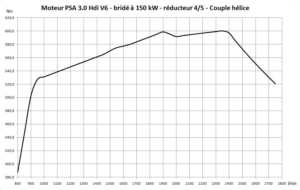

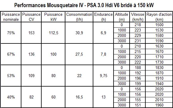

Le CNRA limite la puissance du moteur des avions à 150 kW (201 HP environ), sauf pour les monoplaces et biplaces qui peuvent être plus puissants.
Donc sans dérogation, le moteur du gros quadriplace que j'évoquais ne pourrait pas dépasser 150 kW.
En reprenant la caractéristiques du moteur PSA 3.0 Hdi V6, il apparait que si on limite la puissance à 150 kW, on peut envisager de tourner un peu moins vite et donc de changer le rapport du réducteur.
Avec le même moteur bridé à 150 kW et avec un réducteur de rapport 4/5, on obtient les courbes ci-dessous.
En croisière à 75% à 2400 t/min, c'est à dire à 112,5 kW (soit à 151 HP environ) le couple moteur est de 358 Nm soit 80% du couple max du PSA, mais moins de 60% du couple max du même moteur utilisé sur la Jaguar XF S...
Donc la fiabilité ne devrait pas souffrir de cette charge nettement plus importante que celle du moteur en usage routier.
La consommation ?
Dans ces conditions de croisière, on peut viser une consommation spécifique de 220 g/kWh, soit 24,75 kg/h de gazole ou de kérozène dont la densité moyenne est 800 kg/m3, c'est à dire 31 litres à l'heure de gazole ou de kérozène.

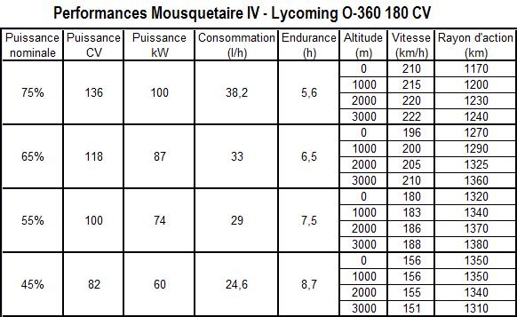

Ces chiffres sont à comparer à ceux d'un moteur Lycoming IO-360 200HP qui à 75% ne descend pas en dessous des 41 litres de 100 LL.
Pour pousser plus loin la comparaison, j'ai recalculé les performances d'un vrai quadriplace classiques (Le D140 Mousquetaire IV) avec le moteur PSA limité à 150 kW
Le gain en vitesse en altitude est notable : la vingtaine de 20 HP de plus permet de croiser à 230 km/h
Mais ce qui est encore plus important, c'est le gain en distance franchissable qui gagne 50% aux faibles puissances où le diesel est particuliairement efficace.
On voit bien que même en restant dans la définition stricte du CNRA, il y a des choses intéressantes à faire avec les "gros" diesels.

Dans le message précédent, j'ai (encore) fait une petite impasse... mais vous vous doutez bien que c'est juste pour pouvoir y revenir ensuite
J'ai calculé le rayon d'action du Mousquetaire avec le diesel avec les même réservoirs qu'avec le Lycoming (90 litres à l'avant et 125 litres à l'arrière)
Or le gazole ou le kérozène ont une densité d'environ 800 kg/m3 soit 100 kg/m3 de plus que la 100LL.
215 litres de 100LL pèsent 150,5 kg alors que 215 litres de gazole ou de Jet A1 pèsent 172 kg. Ces 21,5 kg supplémentaires sont à prendre en compte pour le devis de masse (en plus du surpoids du moteur)
Par contre si on calcule à l'envers la masse du carburant à emporter pour avoir le même rayon qu'avec les 150,5 kg de 100LL, on ne trouve pas toujours la même masse de carburant car le rendement d'un diesel ne se dégrade pas comme celui d'un moteur à essence quand on réduit la charge.
Il faut emporter :
- 135 kg de kéro si on vise la croisière rapide (gain de 15,5 kg)
- 124 kg de kéro si on se limite à 80 kW et 190 km/h (gain de 26,5 kg)
- 115 kg de kéro si on se limite à 60 kW et 155 km/h (gain de 35,5 kg)
Ces gains de masse se déduisent du surpoids du moteur...

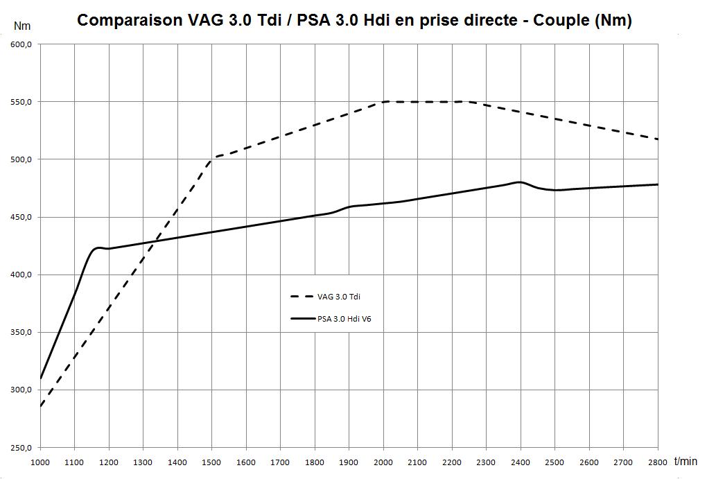

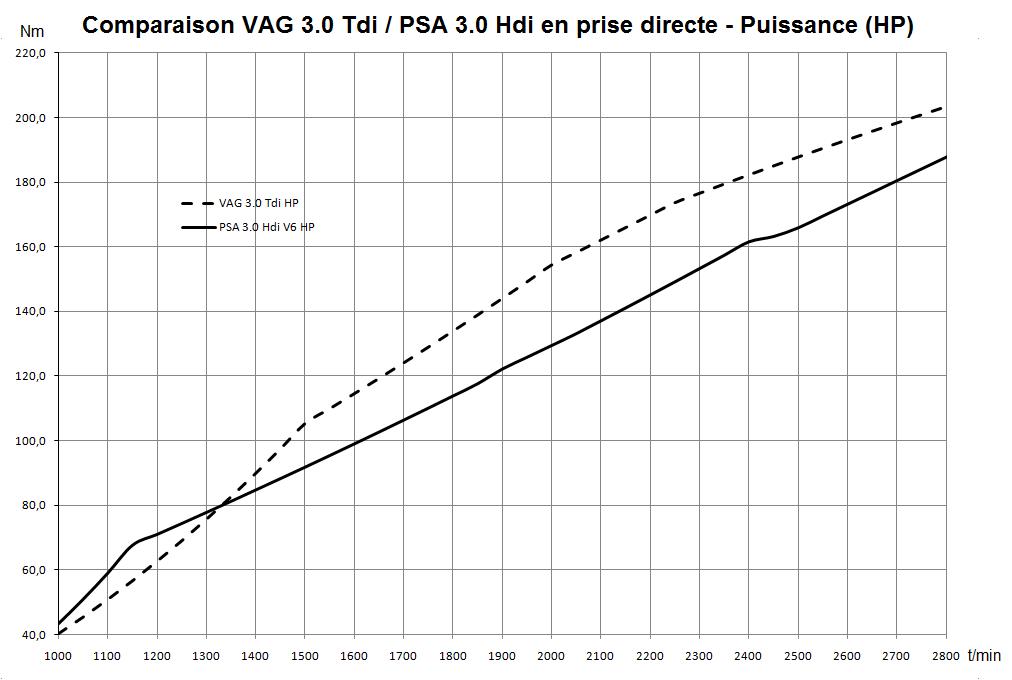

Les courbes de performances du PSA 3.0 Hdi V6 montrent qu'on a 180 HP à 2700 t/min.
Les courbes de performances du VAG 3.0 Tdi V6 montrent qu'on a 180 HP dès 2350 t/min.
Cette marge de couple peut être intéressante pour tirer un peu plus de puissance du moteur (190 HP à 2600 t/min par exemple) mais il faut se souvenir que ce qui détermine la puissance du moteur, c'est le couple résistant qu'oppose l'hélice. Une hélice adaptée pour le PSA n'opposera pas un couple supérieur au VAG au même régime. C'est d'ailleurs la manière la plus simple de limiter la puissance d'un moteur.
La différence de performance des 2 moteurs est à relativiser : les données du PSA sont des données de mesure d'une Citroën C5 qui cadrent bien avec les données constructeur, mais ce même moteur est utilisé par Jaguar avec un couple maximum à 500 Nm pour la version normale et 600 Nm pour la version "S"
Le couple maximum du VAG (550 Nm) est juste entre les deux valeurs de Jaguar).
Ce qu'on peut affirmer c'est que ces deux moteurs en prise directe peuvent remplacer le Lycoming O-360.
L'abaissement de l'arbre hélice peut être partiellement compensé en utilisant une hélice silencieuse à 5 pales réglable au sol DUC qui a un très bon rendement tant à basse vitesse qu'en croisière, et dont le diamètre est de 1,68 m à comparer avec les 1,82 à 1,87 m des hélices habituelles (gain de 7 à 10 cm de garde au sol)
Il faut emporter :
Certains se posent sûrement la question de savoir si on ne pourrait pas se passer du réducteur.
En effet, le réducteur :
- pèse entre 10 et 20 kg suivant la technique employée,
- nécessite le maintien d'un volant moteur (qui pèse également)
- décale l'axe de l'hélice (ce qui dans notre cas serait plutôt un avantage tant pour la garde au sol de l'hélice que pour l'esthétique)
- apporte son taux de défaillance propre à l'ensemble du système.
En prise directe, on gagnerait :
- le poids du réducteur + l'allègement du volant (25 à 30 kg au total ?)
- de la fiabilité
- comparaison VAG PSA prise directe couple.jpg (66.96 Kio) Vu 13181 fois
- comparaison VAG PSA prise directe puissance.jpg (72.64 Kio) Vu 13198 fois
