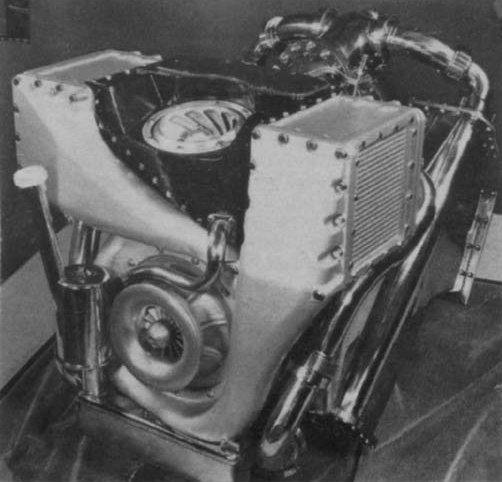

Cela dépend de ce que tu entends par « rien ». Si c’est moins qu’un moteur à piston, oui, c’est techniquement possible avec un cycle ICR (InterCooled Regenerative) : un turboprop avec un compresseur à 2 étages + intercooler entre ces 2 étages + échangeur régénératif comme mon projet.
Deux bénéfices :
- l’intercooler permet de récupérer une partie de la puissance perdue par l’échauffement de compression du 1er étage
- l’air, en sortie de compresseur, est plus froid et permet d’augmenter le rendement de l’échangeur thermique.
De plus, l’air en altitude étant très froid, les intercoolers seront très efficaces.
Ford a développé un tel moteur, avec intercoolers à courant forcé (ventilateur) et échangeur rotatif à convection forcée, pour des applications automobiles (voir photo 1).
Le concept a été repris par le département des transports Américain (photo 2) pour réaliser une étude sur un turboprop de 250 ch pour avion léger 6 places.
Le résultat de cette étude donne :
- une Cs de 0,153 g/kWh @ Mach 0,45 et 25 000 ft
- une Cs de 0,210 g/kWh @ seal level / static
Ce qui est valable pour 250ch l’est aussi pour 400ch…
A+…
