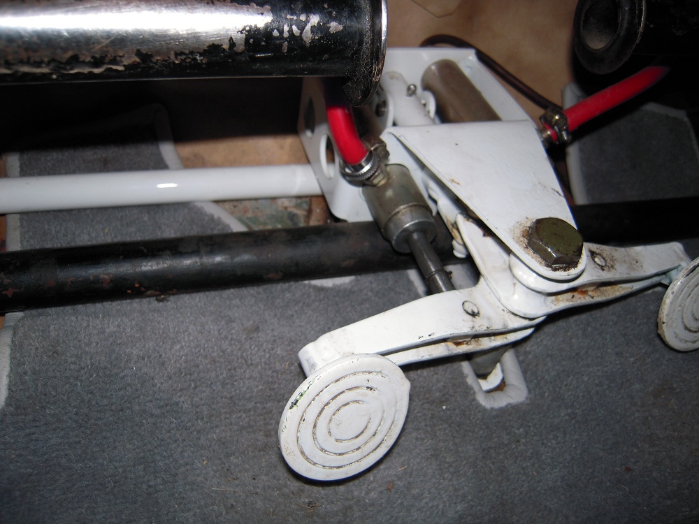

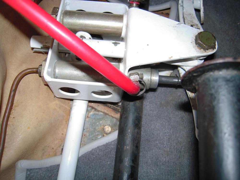

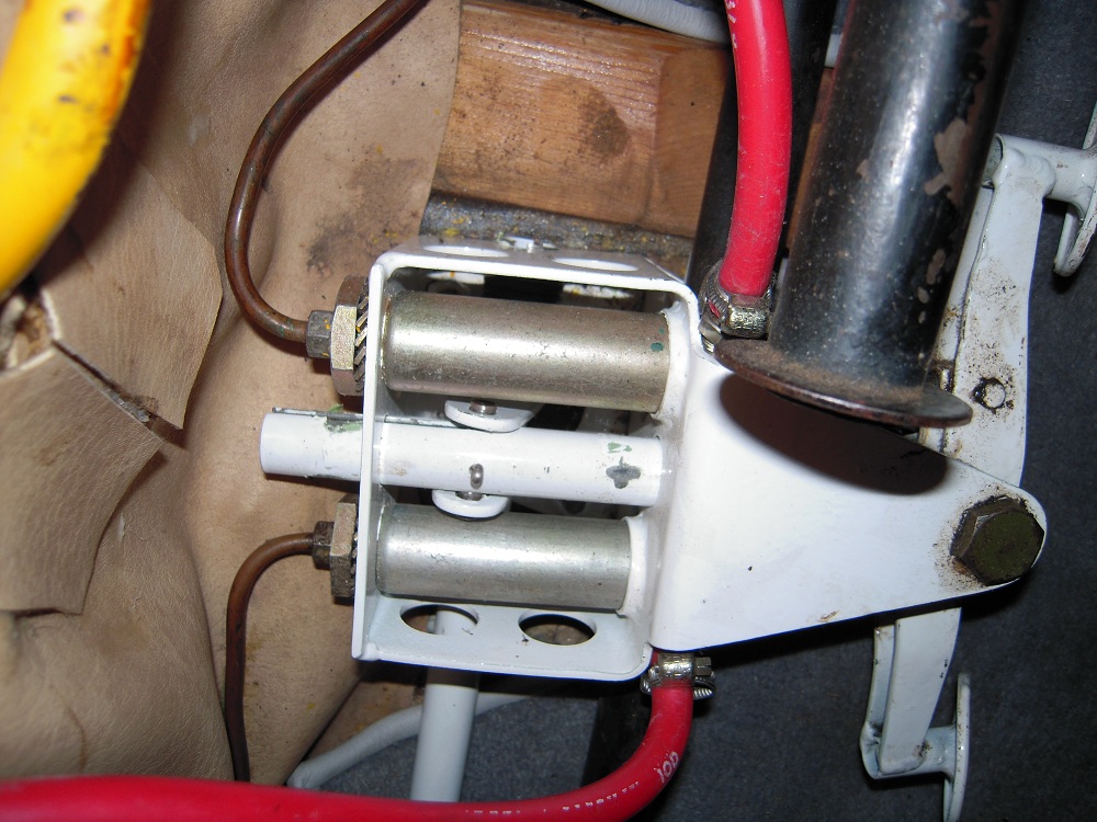

Re: Freins CP301
Salut,
ci-joint des photos de mes maitre-cylindres (satmo) sur un Emeraude Scintex de 1961 (N°571)
Bons vols à tous
Bons vols à tous
- DSCN0959.JPG (224.86 Kio) Vu 42105 fois
- DSCN0962.JPG (248.72 Kio) Vu 42098 fois
- DSCN0964.JPG (252.75 Kio) Vu 42091 fois
CP 315 C2 F-BJVB

Un grand merci!
Anthony
Anthony
