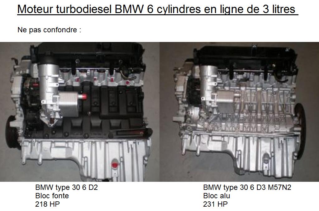

Donc, l'avionnage du 6 Cylindre en ligne (avec ou sans réducteur) est à considérer, mais il y ades pièges à éviter :
Turbodiesel 6 Cylindres en ligne
- Messages : 1100
- BMW Turbodiesel Diesel 6cyl en ligne 3l.jpg (86.94 Kio) Vu 9488 fois

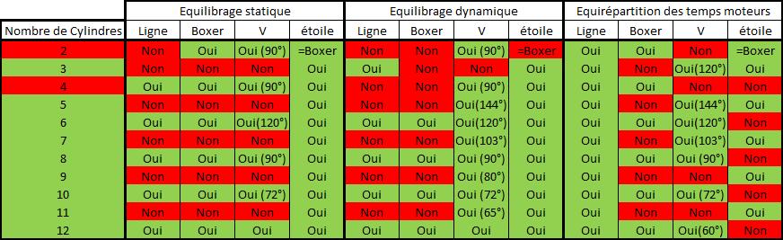

Enfin, il est intéressant que le moteur soit équilibré en statique et en dynamique :
Un 4 cylindres en ligne dont les manetons du vilebrequin sont répartis en Haut-Bas-Bas-Haut est équilibré en statique (symétrie par rapport au plan médian perpendiculaire à l'axe)
Par contre, il n'est pas équilibré en dynamique : A chaque tour, tous les pistons passent tous en même temps deux fois à la vitesse maximale et à l'arrêt complet. Ces accélérations se conjuguent pour créer des variation de couple.
Un 3 cylindres en ligne est équilibré en dynamique : La somme des énergies cinétiques des 3 pistons est à peu près constante.
Par contre, il n'est pas équilibré en statique : il faut rajouter 2 arbres d'équilibrage supplémentaires qui dégradent le devis de masse...
Un 4 cylindres en V à 90° est à la fois équilibré en statique et en dynamique... mais en 4 temps les temps moteurs ne sont plus équirépartis !
Le tableau ci-dessous résume le propos...
On voit donc qu'en dehors des moteurs en étoiles particulièrement rares en automobile, les meilleures dispositions du point de vue vibrations sont les 12 cylindres boxer et en V, le V8 et le 6 cylindres en ligne.
Parmi les turbodiesels automobiles, on trouve donc le V8 GMC de 6,6 litres du Hummer diesel, le V8 VW 4,2 litres TDi du Q7, et le 6 cylindres en ligne de 3 litres de BMW.
Les V6 sont moins bons en terme d'équilibrage statique, mais plus courts, et sont donc aussi à considérer...

Merci pour cette réponse très détaillée comme d'habitude.
Pourrais-tu préciser ce que veux dire "équiréparti", je n'ai pas compris le concept ?
Avec une si grosse cylindrée en moteur automobile diesel à refroidissement liquide j'ai malheureusement un peu peur que personne ne soit capable d'adapter/étudier une cellule suffisamment légère pour contrecarrer le poids de la motorisation, tout en restant dans l'usage attendu d'un aeronef habituellement motorisé par un O-320 ou O-360.
Une évolution 6 cylindre du BoxerD Subaru semblerait idéale si j'ai bien suivi.

Par équiréparti, je veux juste dire que les temps moteurs sont répartis également sur les deux tours d'un cycle à 4 temps.
Un quatre cylindre en ligne avec un vilebrequin Haut-Bas-Bas-Haut a souvent un ordre 1-3-4-2, ce qui fait d'il y a un écart de 180 degrés entre chaque début de cycle.
Avec un bicylindre boxer (2CV) où les pistons se rapprochent ou s'éloignent en même temps l'écart est égal : 1 tour.
Par contre avec un Bicylindre en V à 90° l'allumage du deuxième cylindre se produit après seulement 270° (3/4 de tour) après le premier puis ensuite il faut attendre 450° (5/4) de tour avant d'allumer de nouveau le premier cylindre. Le tout fait toujours 720° (2 tours), mais pas de manière régulière. Au ralenti, on entends clairement poum-poum..... poum-poum..... au lieu de poum... poum... poum... poum...
Pour une moto, ça peut être assez agréable, pour un réducteur entre le moteur et l'hélice, ce sont des contraintes supplémentaires, et pour la cellule aussi.
Un 6 cylindres boxer subaru de 3 litres serait intéressant, mais un moteur en V est finalement plus compact.
