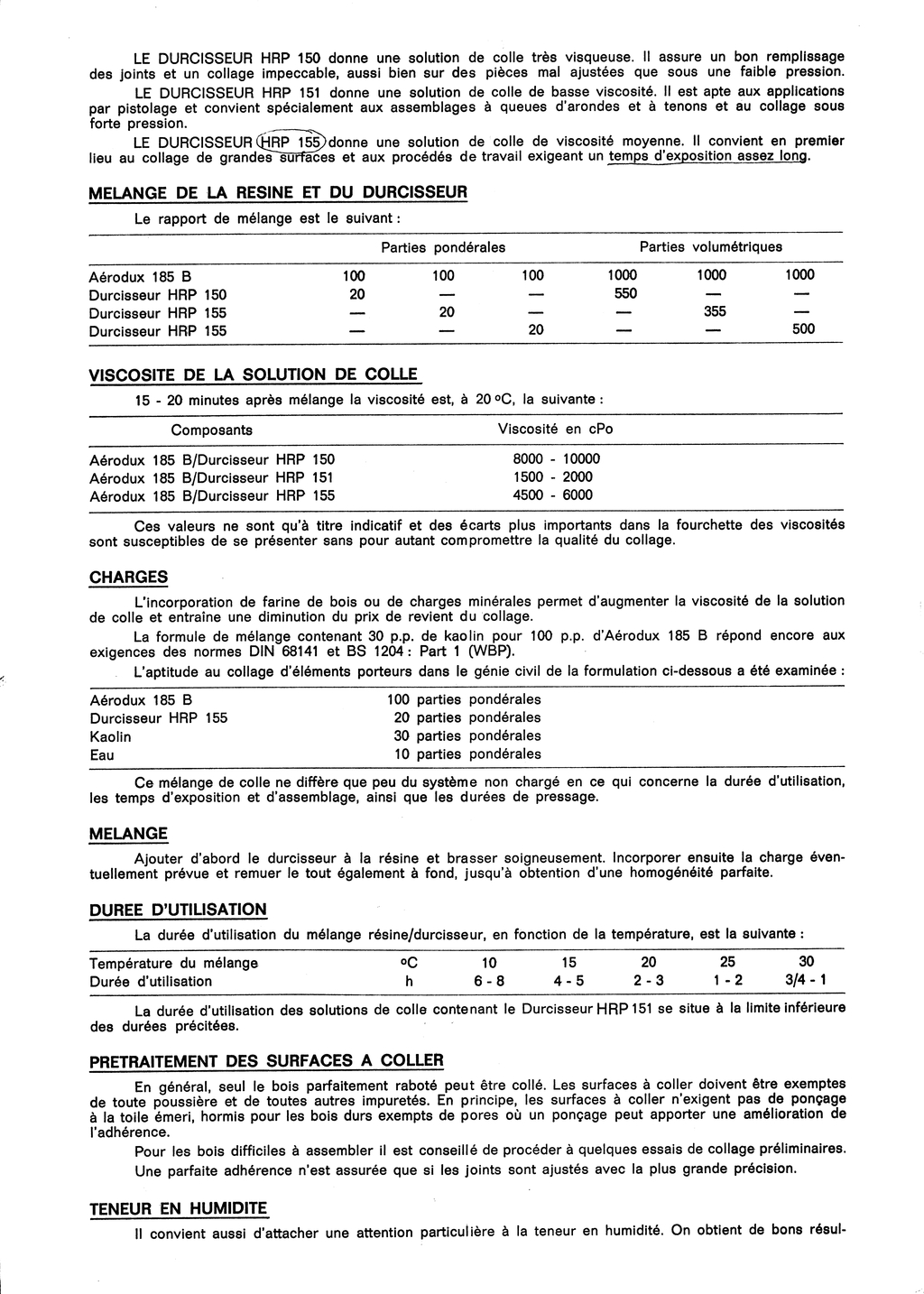

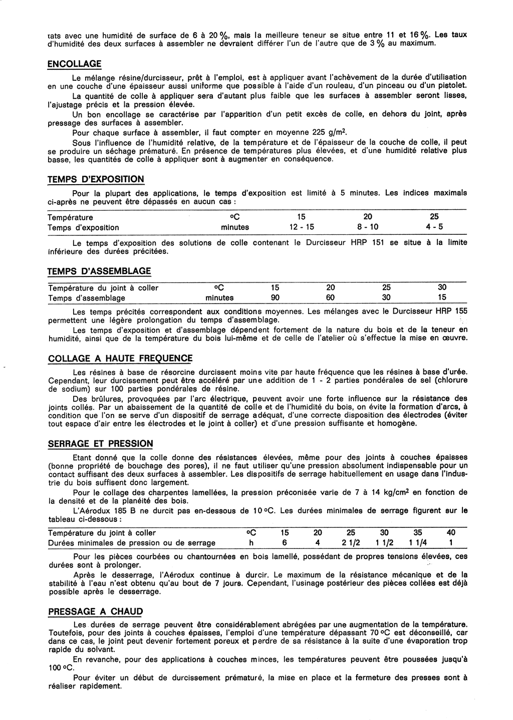

Suite à une discussion sur cette colle, voici la notice d'utilisation et quelques conseils par Jean Claude Afflard.
Merci JC
Colle Aérodux 185 ou Enocol, notice et conseils.
Les conseils de JC
