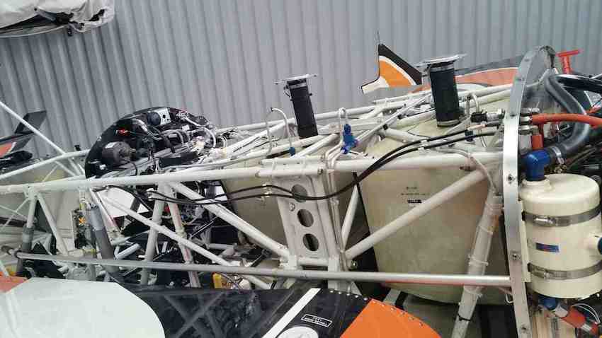

Re: Le Béryl en péryl?
La preuve par l'image de ce que je dis...
- extra fuel.jpg (38 Kio) Vu 41390 fois
Je vole également en Extra 330 SC en compétition au niveau "Excellence". J'ai une trentaine d'heures sur l'avion, convoyages compris. Il est équipé de deux réservoirs d'ailes communiquant d'une capacité de 100 litres. Il est également équipé de deux réservoirs centraux de 50 litres chacun se déversant dans un plus petit (en dessous sur la photo) comportant le plongeur d'alimentation dos en essence.
L'Extra 330 SC n'a pas d'apex d'aile et il a pourtant 4 heures d'autonomie en croisière éco à 155 kt de VP.
Sur un gros monoplace de compétition, on cherche a faire des déclenchés spectaculaires, dont les programmes sont remplis. Sur le cap 231, équipé d'une aile bois, les apex étaient destinés à favoriser les figures déclenchées. Le cap 232 et le cap 231 EX, équipés d'une aile entièrement carbone, n'ont plus les apex. Cela n'empêche pas ces derniers de déclencher correctement. Il y a cependant une différence entre les deux type d'avions. Elle provient du fait que le 231 bois tourne moins vite les tonneaux pilotés que les carbones. De ce fait, le tonneaux déclenchés sont plus spectaculaires, que sur les carbones. Les juges aiment bien les choses bien marquées. Les programmes sont exécutés avec de facteurs de charge autour de +8G/-6G, pour les plus sages.
J'ai environs 70 heures de cap 232 et j'ai eu l'occasion de voler deux ou trois fois sur le 231 bois. Mon préféré est l'Extra 330 SC, que je trouve plus homogène aux commandes. Ce dernier est un des meilleurs, voire le meilleur avion de compétition de niveau international
Vu mon expérience de compétitrice (16 ans de compétition) et d'instructeur voltige (depuis 12 ans), je pense avoir un avis pertinent en la matière.
Mais, là , on sort du contexte du CP 750. Avec lequel il ne faut pas espérer, voire même dangereux, de faire la même voltige qu'un gros monoplace de compétition.
Bref, mettre des apex sur le CP750 est inutile et dégraderait (j'insiste) les qualités à basse vitesse. Ces dernières me paraissent indispensables pour avoir un avion polyvalent (pouvoir se poser sur n'importe quelle piste sans se faire peur) et faire une voltige classique agréable.
Volez prudemment.
Myriam.
Bonjour Myriam,
Et merci pour ton avis éclairé que je partage.
J'envisage en effet de supprimer les Apex sur mon béryl, tout d'abord pour une question de construction car ils ne sont pas faciles à réaliser, et aussi pour une question d'esthétique.
Concernant la performance, en effet, si j'avais voulu déclencher ou tourner à plus de 360 degrés/seconde, j'aurais envisagé un autre avion avec longeron en Carbone par exemple car OUI mon longeron en bois pèse 42 KG !!
Et pour voler tous les jours avec plusieurs milliers de litres dans les ailes, je peux confirmer que ça ne tourne pas vite.
Bref,
Bon Vol et joyeux Noël...
Jean-Philippe
