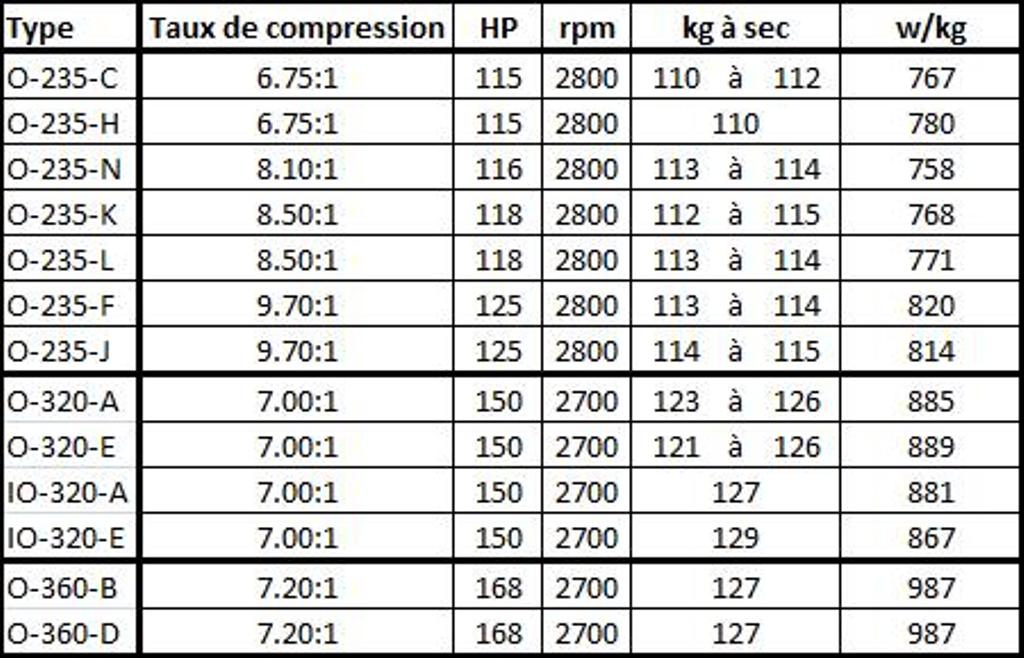

Si j'avais à faire un choix je mettrais sur ma short-list le O-235 en 120-125HP ou le O-320 en 150cv (ils pèsent le même poids en plus ... une chance !), avec une adaptation hélice raisonnable les 150hp doivent être franchement agréables, et ce serait probablement le O-320 qui emportait mon suffrage (avec un pot accordé et un bon silencieux pour respecter le monde d'en bas, la perte de puissance devient carrément acceptable pour le coup).
Par exemple le Super Diamant de Philippe, prévu lui pour un O-320, est équipé d'un O-360, il lui va comme un gant.

Re: JABIRU 6 cylindres: retour d'expérience
Re-Bonjour Pitch,
Un peu étonné quand même par les chiffres donnant le O-320 à la limite plus léger que le O-235 du même constructeur, et sachant que les données venant d'un peu partout sont sujettes à caution, je suis retourné à la source : le site officiel de Lycoming.
1/ Données
Le tableau ci-dessous reprend presque tous les modèles de O-235 et les modèles de O-320 et O-360 dont le taux de compression est largement assez bas pour tourner à l'essence auto... (ça peut toujours servir à réduire les couts !)
La puissance indiquée est la puissance maximale au niveau de la mer à la vitesse de rotation indiquée à la colonne suivante.
La masse indiquée correspond au moteur "à sec" Complet, mais sans huile ni hélice, ni échappement, ni batterie, ni bâti-moteur... La masse du GMP installé ne varie pas exactement en proportion : Les accessoires, tel que le circuit électrique, les capots ou même l'échappement n'ont pas de raison de varier notablement de masse en fonction de la puissance.
La puissance massique en w/kg correspond à la puissance maximale divisée par la masse à sec. Ce n'est donc pas représentatif du Groupe moto-propulseur installé, mais c'est un élément de comparaison.
2/Discussion
A -On voit qu'à part pour les version -F et -J dont le taux de compression est très élevé, la puissance du O-235 est inférieure aux 120 HP pris en compte précédemment.
D'autre part, ces puissances sont données à une vitesse de rotation de 2800 t/min qui est assez élevée. Si au point fixe, l'hélice limite le régime à 2500 t/min, la puissance tombe à guère plus de 100 HP. Ceci explique clairement pourquoi les performances de décollage et de montée d'un avion équipé d'un O-235 ne soient souvent pas notablement supérieure à celle du même avion équipé d'un O-200 plus léger d'une quinzaine de kg.
B -Contrairement à la légende, O-320 est bien plus lourd que le O-235 d'une dizaine de kg, par contre l'écart de masse entre le O-320 et le O-360 (qui partagent le même bloc) est effectivement très faible. Par contre cet écart de masse n'a rien de prohibitif, au contraire, même dans les versions à taux de compression les plus forts, la puissance massique du O-235 est nettement inférieure à celle des O-320 et O-360.
C -Le choix entre un O-235 et un O-320 est clairement lié à la cellule. Si l'avion est prévu pour une puissance autour de 100 à 110 HP, comme par exemple un Cessna 150-152, le O-235 est suffisant. Si par contre si la cellule a été prévue ou que l'expérience montre que 110 à 110 HP sont un peu justes ou franchement insuffisants, comme c'est le cas sur le CP60 Diamant, le O-320 s'impose. Dans le cas du CP320 Super Émeraude, qui est quand même 70 kg plus lourd à vide que le CP301, le choix est plus dicté par les contraintes d'utilisation de l'avion (type de carburant disponible, longueur, altitude et état de la piste, vol en altitude...), caractéristique "omnivore" du O-320 et la disponibilité du moteur.
D - Pour un avion prévu dès le départ pour une puissance de 150 HP et plus, comme le CP605/615 Super-Diamant, il y a tellement peu d'écart de masse entre un O-320 et un O-360, qu'il est beaucoup plus judicieux de nos jours de choisir un O-360 "omnivore" de 168 HP qu'une version à taux de compression élevé de 160 HP du O-320.
Bien entendu, quel que soit le moteur choisi, c'est la qualité de son installation qui conditionne son bon fonctionnement :
- Choix de l'hélice,
- Circuit de refroidissement, avec ou sans volet de capot,
- Échappement (accordé pour le rendement et avec un silencieux pour tout le monde),
- Circuit électrique (y compris un voltmètre de préférence à un ampèremètre si on ne veut qu'un seul instrument)
- Capots, cône d'hélice... (très importants pour la trainée)
Bonsoir Philippe,
Merci beaucoup pour ces informations et votre analyse.
Cela nourrit effectivement ma réflexion.
La balance penche du coté de O-320 a priori.
Maintenant mon choix sera probablement guidé par la disponibilité sur le marché et la différence de coût à long terme.
Bien cordialement
Pitch

Merci Philippe pour cette belle analyse des moteurs Lyc.
Je suis à la recherche d’un moteur 0-320 pour mon Super Emeraude en construction. Toute cette réflexion sur les choix de motorisation sont intéressantes et utiles à bien d’autres qui surveillent silencieusement les fils de discussions.
Si j’avais la chance de trouver un 0-360 à faible taux de compression (taux 7.2) et 168 hp, je pourrais l’installer sur le Super Diamant et utiliser le 0-320 sur la cellule du Super Emeraude. Sinon ce sera un 0-320 pour chacun des appareils. Je tiens à un moteur qui fonctionne avec de l’essence (80-87). Le sans-plomb auto fait très bien l’affaire.
Jean-Claude

Bon, j'ai vérifié, en effet c'est plutôt 119.7kg (dry weight) ... autant rester sur un O-320 150hp
Je balance ça comme ça, ne connaissant pas la disponibilité des moteurs, ni leur histoire et problèmes éventuels ...

Continental O-200 masse à sec = 77.19 kg
Ça fait pas loin de 35kg de moins que le O-235 et 45 kg par rapport au O-320.
Ce n'est pas anodin en fait en partant d'une masse à vide annoncée à 410kg (O-200).

Avec 937 W/kg, le O-200 se place entre les O-320 de 150 HP et 160 HP et en dessous de tous les O-360, ce qui est très bon pour un moteur de cette époque.
Cela s'explique par le fait que le O-200 est la plus grosse version du moteur continental de 45, 65, 75 et 90 HP. Rien n'est surdimensionné par un effet de gamme sur le O-200.
