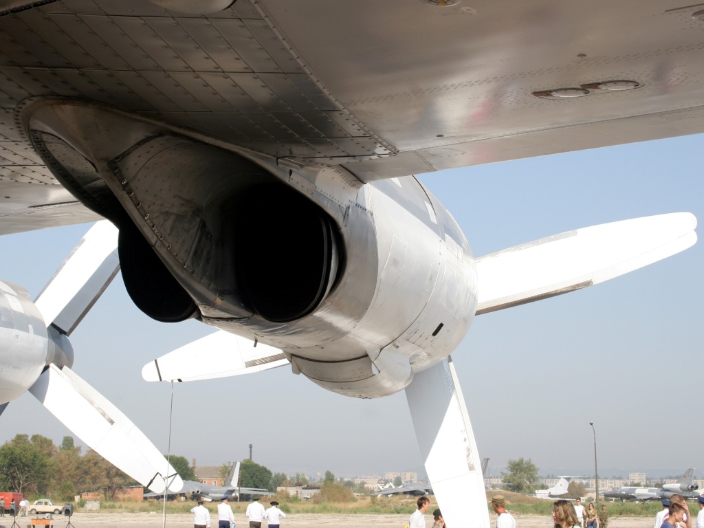

1/ Le GMP Kuznetzof 12-M a bien des hélices contrarotatives. Il a bien propulsé le Tupolev 95 et son dérivé civil, le Tupolev 114, et l'Orlyonok à effet de sol... Plus récemment l'Antonov 22.
Mais sa puissance n'a rien à voir avec les 6500 HP (4850 kW) que j’avais annoncés : Suivant les versions il varie de 12.000 HP à 14.800 HP avec un diamètre d'hélice de 5,60 m... et même 15.000 HP - Kuznetzof 12-MA avec un diamètre d'hélice de 6,20m pour l'An22 qui est plus lent !
Les 11.000 HP du moteur de l'A400M sont loin derrière - sans compter que sans hélices contrarotatives, le couple moteur serait quelque peu problématique !
Sa masse à sec (sans hélice) n'est que de 1155 kg.

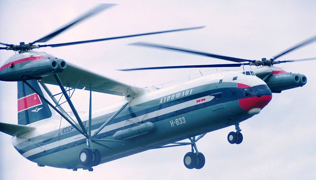

2/ Il existe bien un turbomoteur d'hélicoptère de 6.500 HP
C'est le Soloviev D-25 qui équipe entre autres, les Mil-Mi-6, Mil-Mi-10 et Mil-Mi-12 (quadrimoteur birotor qui embarque ou soulève à l'élingue 40 Tonnes). Le moteur pèse 1325 kg à sec sans la boite de transmission primaire.

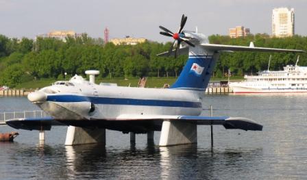

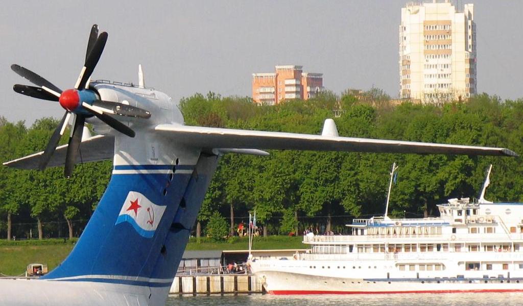

L'empennage de l'Orlyonok donne une petite idée de l’allure que pourrait avoir cet appareil.
