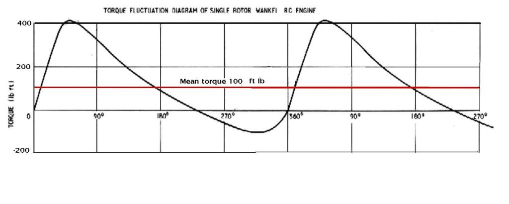

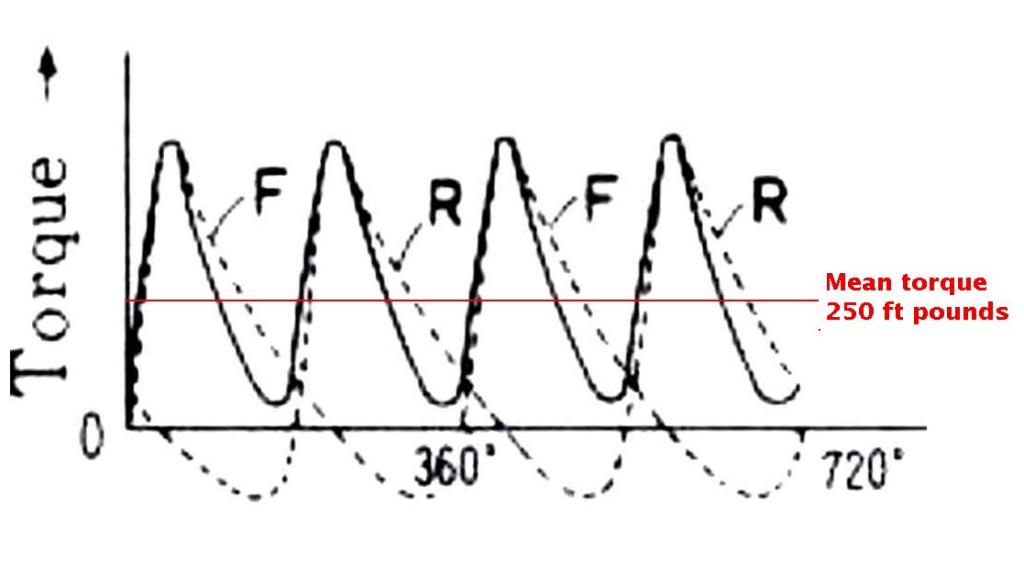

"RX8 torque
Paul, What is the max torque that the RX8 puts out? Just have to test my rubber coupling to see if I can destroy it. Neil.
P-port average 200 foot pounds but it is a pulse. Peak near 400 foot pounds with a valley near zero. There is a heat issue so if your using rubber use silicone rubber. Higher on a turbo depending on peak power.
Send me a sketch or dwg of what you have in mind.
I have some steel parts in stock for this rubber coupling.
BTW Randy, I can send you a complete set of these un welded steel parts.
You might want to do the billet version.
This is based on months and months of work after Tracy's torque isolator experienced stock Mazda flex plate cracking with the higher power versions of the rotary.
Paul Lamar"

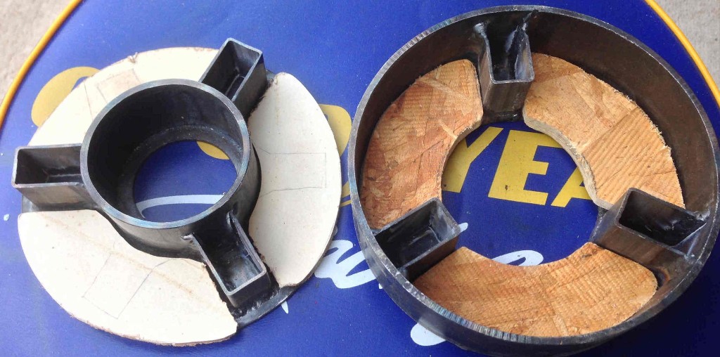

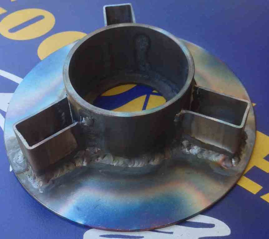

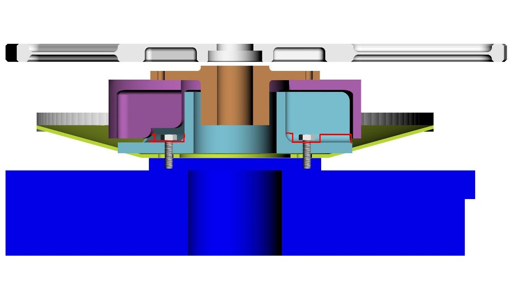

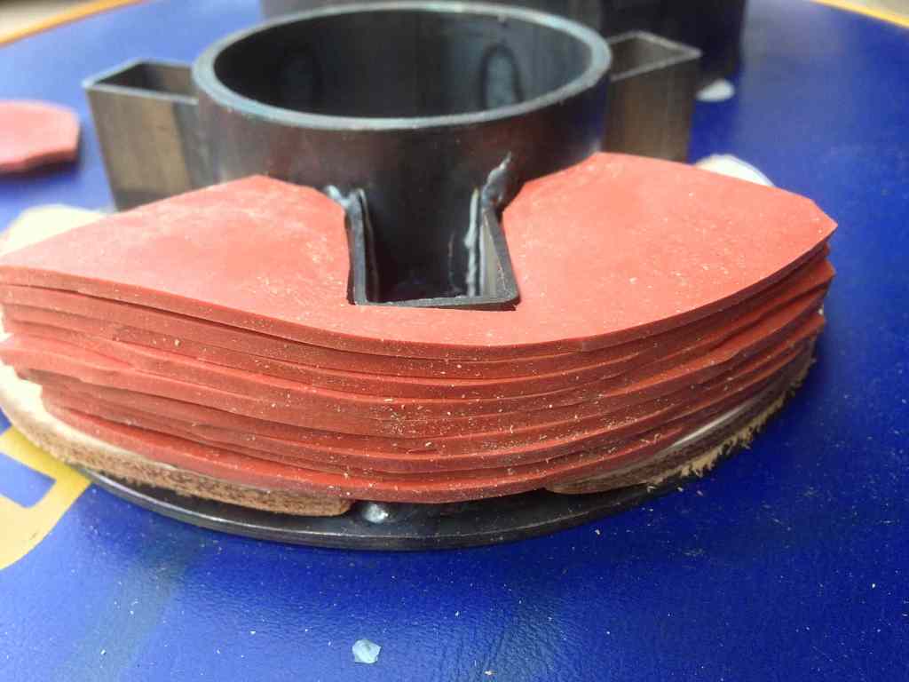

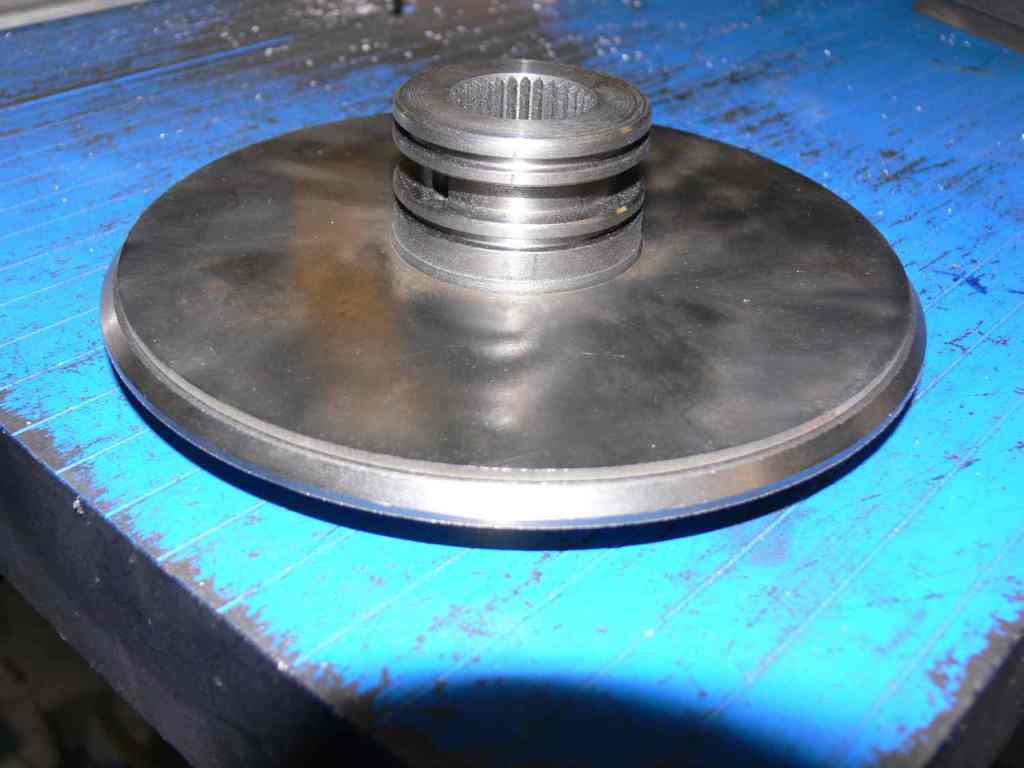

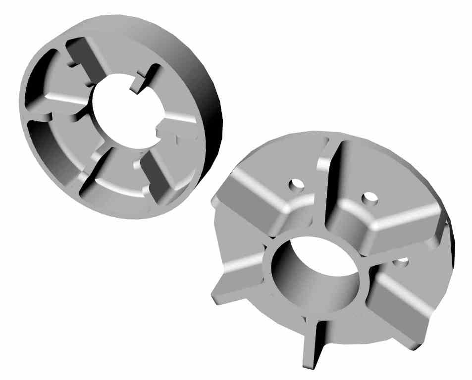

Parmi les pièces jointes (que j'ai réduites pour que ça passe en MP) tu trouveras le couple d'un Wankel.

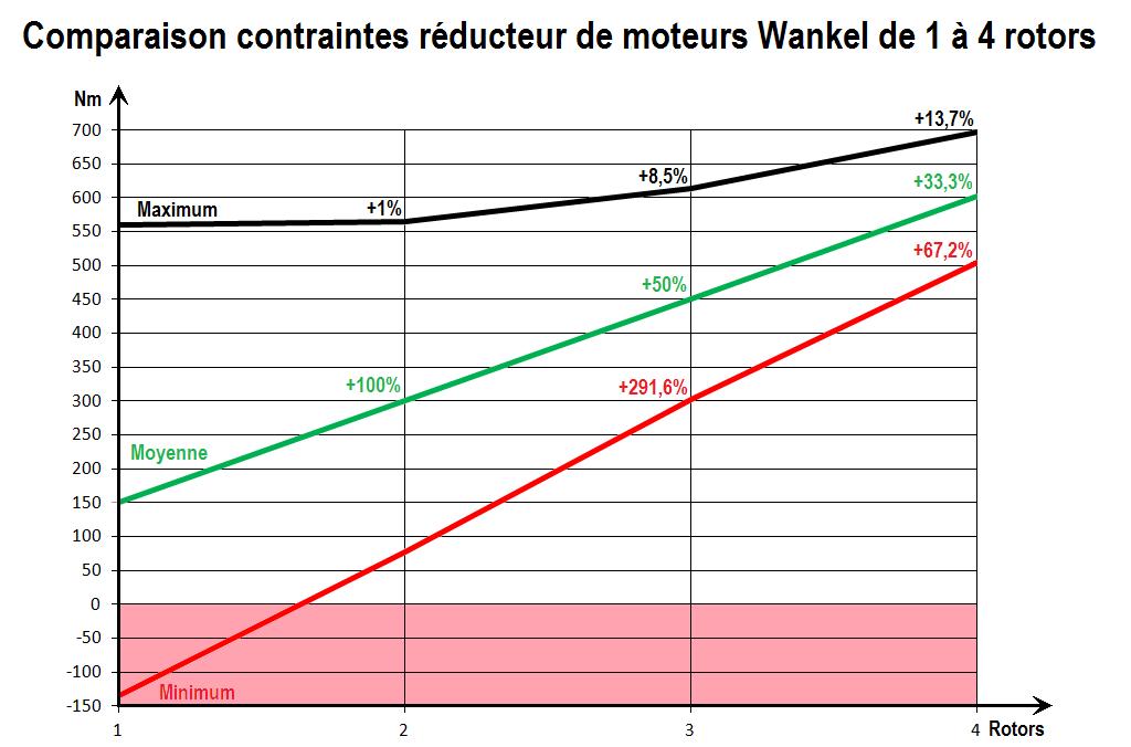

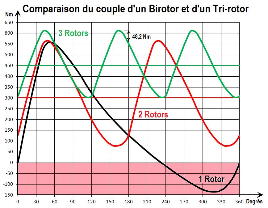

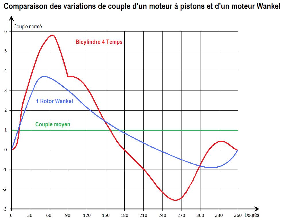

En mono-rotor, ton idée de roue libre ne serrait pas possible car le couple passe en négatif avec une amplitude peu près égale à la moyenne en valeur absolue.
En bi-rotor, il semble que ce soit possible car le couple ne change pas de sens... (ça reste quand même à prouver sur toute la plage de fonctionnement)
Ceci dit, quelle est la charge qu'impose l'hélice à l'arrêt du moteur ?
Bien sûr ça dépend de l'inertie de celle-ci, mais il faut se souvenir que vue du moteur elle est considérablement réduite par le réducteur (carré du rapport de réduction), en gros, ça ne me semble pas bien lourd, beaucoup moins qu'avec un moteur à pistons, surtout avec les gaz réduits...
D'autre part, la roue libre ne le protègera pas des variations cycliques de couple en fonctionnement normal, contrairement à l'amortisseur présenté dans les figures (et la vidéo) suivantes.
Ma conclusion à chaud c'est que la roue libre serait indispensable sur un hélico, notamment pour permettre l'auto-rotation, par contre elle ne me semble ni néfaste ni utile pour un avion.
Par contre, toujours à mon humble avis, mettre une roue libre ne dispenserait pas de mettre un amortisseur de couple en plus...
En ce qui concerne le convertisseur de couple, le sujet a déjà été longuement évoqué dans l'échange avec Étienne pour son turbo-diesel Subaru.
En clair outre la masse pas franchement négligeable de l'engin, sa fonction d'amortisseur à fluide fait double emploi avec l'hélice elle-même. Sans embrayage pour le solidariser en croisière, la perte de puissance est considérable.
Dans le cas, d’Étienne, il permettrait d'entrainer une hélice de taille standard (1m86 environ) à 2500 t/min avec le moteur à pleine puissance à 3500 t/min pendant les phases de décollage et de montée, puis, avec le convertisseur de couple bloqué, de continuer à entrainer l'hélice à 2500 t/min mais avec le moteur à 2500 t/min aussi en croisière...
Cela a un sens avec un diesel qui travaille bien à couple constant mais qui a besoin de monter dans les tours pour développer sa pleine puissance et dont le régime de croisière est bien adapté à une hélice.
Par contre, ce n'est pas du tout adapté à un Wankel à essence qui tourne entre 6000 et 8500 t/min qui (comme tout moteur à essence) module surtout sa puissance par variation de couple (moyen)
Il faut aussi rappeler que les variations de couples d'un Wankel Birotor sent beaucoup moins importantes que celles d'un moteur à pistons à quatre cylindres...

- 1ROTTORQ.JPG (34.49 Kio) Vu 36057 fois
- 2-rotor-torque.JPG (39.74 Kio) Vu 36072 fois
- alum-torque-damper.jpg (27.3 Kio) Vu 36047 fois
- alum-torque-damper2.jpg (32.44 Kio) Vu 36052 fois
- billet-coupling.jpg (23.04 Kio) Vu 36052 fois
Modifié en dernier par Philippe Dejean le 13 févr. 2015 10:50, modifié 4 fois.

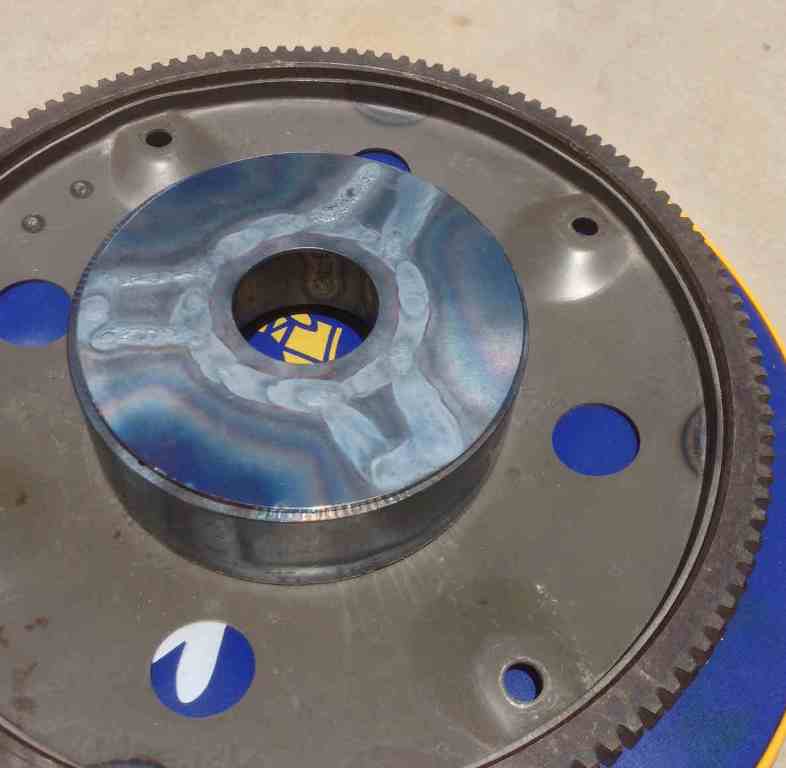

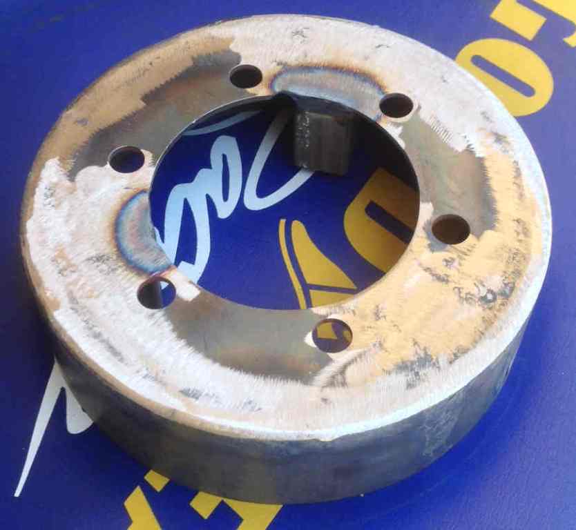

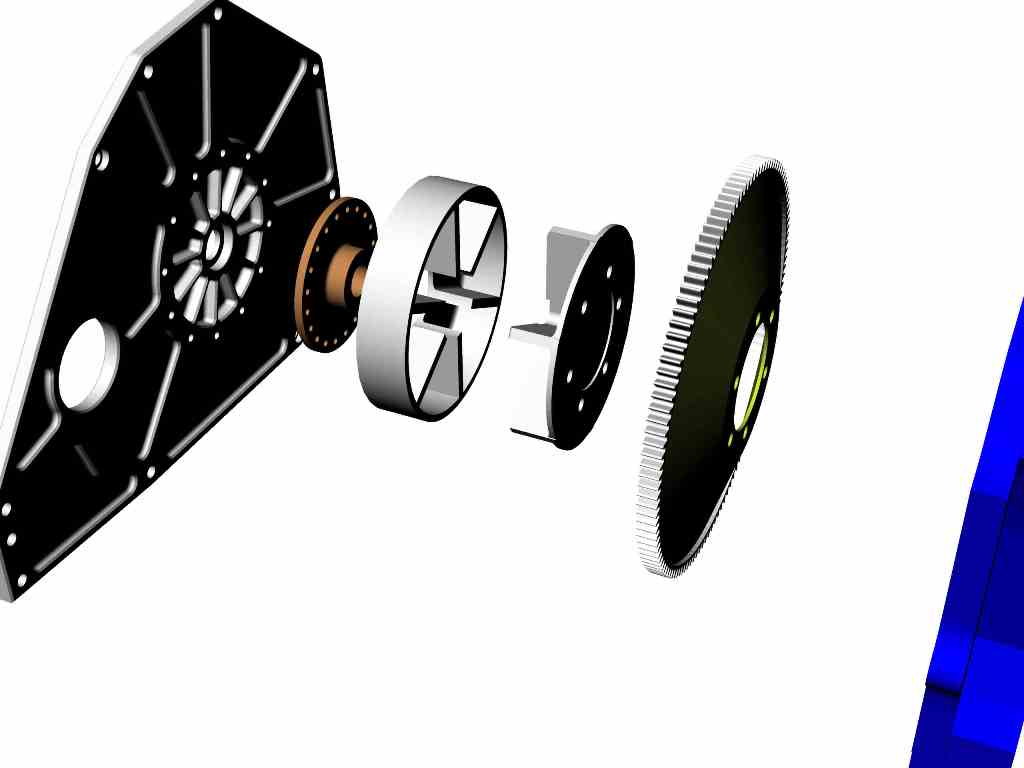

- billet-coupling2-mod.jpg (57.17 Kio) Vu 36045 fois
- cupling-flex-plate-Rev3c.jpg (21.36 Kio) Vu 36050 fois
- cupling-flex-plate-spline-plate-Rev3.jpg (23.88 Kio) Vu 36050 fois
- Mark-S-2013-07-04.jpg (52.84 Kio) Vu 36043 fois
- Mark-S-2013-07-04a.jpg (149.85 Kio) Vu 36040 fois
Re: Moteur rotatif mazda
suite des illustrations...
- Mark-S-photo1.JPG (33.73 Kio) Vu 36042 fois
- Mark-S-photo31.JPG (37.23 Kio) Vu 36038 fois
- Mark-S-photo41.JPG (42.6 Kio) Vu 36051 fois
- Mark-S-photo51.JPG (35.83 Kio) Vu 36013 fois
- P1140566.JPG (55.55 Kio) Vu 36019 fois

1/ Il est évident que des engrenages fatiguent beaucoup moins quant ils transmettent un couple constant à vitesse constante.
Mais entre le cas idéal et la réalité, il y a une jolie petite marge :
- Le couple moteur varie,
- Le couple résistant opposé par l'hélice varie, (pas exactement dans l'axe du vent relatif qui n'est pas forcément homogène)
- L'inertie cumulée des pièces en mouvement varie (pour les moteurs à pistons, pas pour le Wankel
- La raideur en torsion de l'arbre moteur et du vilebrequin à l'intérieur du moteur lui-même n'est pas infinie...
Tout ça se traduit par une variation permanente de la vitesse de rotation et des contraintes dans les matériaux.
La complexité du problème est telle que les solutions apportées ne sont jamais totalement efficaces, et c'est une des raisons majeures de l'abandon progressif des moteurs à pistons au profit des turbomachines en aéronautique...
(A ce titre, le moteur de Damien est bien dans le sens de l'histoire !)
2/ Quand on a un problème de vibration et/ou de RDM, les outils d'analyse du problème et des solutions sont d'abord basés sur une approche linéaire : Le modèle se compose de ressorts linéaires (F=-kX), de frottements visqueux, etc...
On sait très mal modéliser les éléments non linéaires (Effets de seuils de glissement solide, jeux d'engrenages, etc...) avec des moyens simples (à la portée de l'amateur - Chez Dassault on sait faire beaucoup de choses...)
Quand on a des éléments non linéaires, tels que des engrenages qui ont forcément un jeu, on a toujours intérêt à supprimer le problème en évitant les points de fonctionnement qui sollicitent les non-linéarités. Dans notre cas d'engrenages, si on doit se contenter d'un couple variable, on essaie tout de même de rester dans une plage de fonctionnement où il ne change pas de signe...
(C'est tout le sens de l'article joint dans le post précédent)
3/ La roue libre, c'est typiquement une "fausse bonne idée".
La roue libre transmet les couples "positifs" et laisse "glisser" l'accouplement quand le couple deviendrait négatif.
Pour les férus d'électronique c'est le même fonctionnement qu'une diode, qui dans certains montages est appelée "Diode de roue libre", justement...
Donc à première vue, c'est génial, on va pouvoir protéger les engrenages des couples "négatifs"...
Et c'est vrai
, mais au prix d'une nouvelle non-linéarité qui peut se révéler encore plus catastrophique :
Supposons que le couple moteur passe en négatif (typiquement, le piston remonte en comprimant les gaz frais.) Pour la simplicité du raisonnement, considérons un monocylindre...

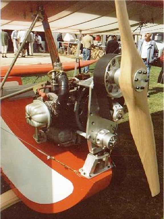

5/ L’idée d’utiliser un embrayage pour écrêter les pics de couple n’est pas nouvelle.
Il y a quelques décennies, le Visa-Pou, un petit monoplace de formule Mignet propulsé par un moteur de Citroën Visa avec un réducteur à courroies.
Pour les jeunes qui n’ont pas eu la chance de rouler avec cette voiture, c’était un moteur bicylindre boxer de 652 cm3 (dernier descendant du 375 cm3 de la première 2CV) avec un allumage électronique qui développait 36 HP à 5500 t/min.
Entre le moteur et la poulie menante, le constructeur avait gardé l’embrayage qu’il avait chargé par un montage avec quelques rondelles Belleville pour qu’il glisse quand le couple s’approchait de la limite que pouvait supporter la courroie.
Cela fonctionnait, mais rien ne prouve que de ne pas trop tendre la courroie pour la laisser glisser un peu, et/ou de la sur-dimensionner n’aurait pas eu le même effet pour une masse inférieure…

Les lecteurs attentifs auront remarqué une erreur dans mon précédent post...
J'ai écrit que le moteur du Visa-Pou (GL4 de Gilbert Landray, premier vol septembre 1982) était réducté.
Après vérification, c'est faux !
Le Bicylindre Citroën de 652 cm3 de la Visa était en prise directe et développait 27 HP à 3200 t/min (pour 40 kg)
Bien que plus lourd que le Briggs&Stratton de 626 cm3, ce moteur a également été monté avec succès sur une MC30 Luciole.
Il est amusant de constater que les chiffres et la formule Mignet du GL4 en font un cousin très proche du premier avion de Claude Piel, le CP10 de plus de 30 ans son aîné !
Pour ce qui est du moteur Bicylindre Citroën de 652 cm3 de la Visa réducté avec écrêteur de couple fait à partir de l’embrayage, je l'ai bien vu lors d'un rassemblement RSA (probablement à Brienne, mais je ne me souviens plus de l'appareil...

ça y est, j'ai retrouvé le bicylindre Citroën réducté !
C'était sur l’ancêtre du GL4, le GL2 F-PFYF, qui vola en 1978.
Il avait été baptisé "Ami Pou" car il était équipé d'un moteur Citroën Ami 8 de 602 cm3 (au lieu des 652 cm3 du moteur de la Visa du GL4).
Voici un texte écrit par le fils de Gilbert Landray :
"Il était muni d'un réducteur à courroies trapézoïdales et Gilbert Landray avait conservé l'embrayage centrifuge de l'automobile qui servait d'amortisseur de torsion et provoquait un glissement à un certain régime. Cela avait pour but de protéger le réducteur qui a toujours été le point faible de ce genre d'adaptation mécanique...
L'ensemble propulsif du GL2 pesait près de 60 kg pour une puissance de 27 CV. Il fallut mettre au point empiriquement le rapport de réduction : plusieurs usinages de poulies ont été nécessaires afin d'obtenir des résultats très satisfaisants."
Cette dernière remarque sur le rapport de réduction montre qu'il a fallu prendre en compte empiriquement les effets du glissement de l'écrêteur sur la vitesse moyenne...
En comparant les données de la motorisation du GL2 et celles du GL4, on voit que la simplicité paie :
Pour la même puissance, le moteur du GL4 en prise directe a une masse réduite d’environ 30% par rapport à celui du GL2, malgré une cylindrée plus forte (de 50 cm3)
La discussion des posts précédents est qualitative mais pour éclairer le propos, il me semble nécessaire de donner des chiffres.
Puisqu'à part les Diesels, l'avionnage des moteurs d'origine automobile nécessite le plus souvent d’intercaler un réducteur entre le moteur et l'hélice, il est particulièrement intéressant de comparer les variations de couple d'un moteur à pistons et d'un moteur Wankel...
Mais d'abord quels moteurs devons nous comparer ?
- Un Wankel mono-rotor et un monocylindre 4 temps ?
- un Wankel tri-rotor et un V8 ?
- un Wankel birotor (les plus courants) et ??????
Considérons un moteur Wankel à 1 seul rotor. Il y a un temps moteur par tour de l'arbre et le rotor ayant 3 faces, il faut trois tours d'arbre pour qu'une face donnée se retrouve à la même place.
Comme on peut supposer que l'essentiel de irrégularité du couple est lié à la succession des explosions, c'est à dire des temps moteurs, il nous faut comparer un moteur Wankel à 1 seul rotor à in moteur à quatre temps qui a un temps moteur par tour d'arbre, c'est à dire un bicylindre 4 temps à succession régulière des temps moteur, comme par exemple un moteur de la 2CV ou de Visa Citroën. (La première figure montre un de ces moteurs réducté monté sur un Pou du Ciel)
Un peut alors logiquement comparer le couple des deux moteurs sur un tour de l'arbre.
Mais comme les données dont nous disposons ne correspondent pas à des moteurs de puissances comparables, nous devons "normer" ces données de couple, c'est à dire de diviser le couple instantané par le couple moyen du même moteur.
C'est ce qui est fait sans la figure suivante.
Il apparait immédiatement que la courbe du moteur à piston est beaucoup plus "chahutée" que celle du Wankel. Cela est dû à plusieurs raisons :
- Sur un bicylindre 4 temps à temps moteurs réguliers, tous les pistons sont arrêtés en même temps ou à vitesse maximale en même temps. Cela se traduit par d'importantes variations d'inertie qui se retrouve sous forme de variation du couple sur l’arbre moteur. Au contraire toutes les pièces d'un Wankel suivent des trajectoires circulaires et l'inertie est donc constante. D'autre part, cette inertie est importante car contrairement aux pistons en aluminium qui sont légers les pièces mobiles d'un Wankel sont en acier, nettement plus lourd.
- Le temps moteur est étiré sur un angle de rotation plus large sur un Wankel (environ 240 degrés) par rapport à un moteur à pistons (environ 180 degrés), ce qui limite dans le rapport inverse l'amplitude du pic de couple.
- Le Rotor d'un Wankel ayant 3 faces, le travail de la détente d'une chambre est transmis à l'arbre, mais aussi directement aux deux autres chambres qui sont délimitées par le même rotor monolithique. Pendant un temps moteur (Détente), il y a toujours au moins deux autres temps en cours parmi les trois autres : Admission, Compression et Échappement.
Cet entrelaçage des temps tend également à limiter les pics positifs et négatifs de couple.
Dans le cas du moteur à pistons, les variations d'inerties ne sont pas toujours défavorables : Le pic du temps moteur se produit au début de la détente entre 0 et 90 degrés. C'est là que les pistons sont ré-accélérés. Cette accélération limite l'amplitude du pic et la décélération restitue l'énergie à l'arbre quand le travail des gaz diminue.
Comme nous le verrons dans un prochain post, ceci est particulièrement intéressant dans le cas d'un moteur à quatre cylindres à temps moteurs réguliers (un 4-en-ligne ou un 4-à-plat, mais pas un 4 en V)
Les contraintes sur un réducteur sont donc plus faibles dans le cas d'un Wankel Mono rotor que dans celui d'un bicylindre 4 temps (2 CV, BMW de moto, HKS 700,...)
La suite au prochain numéro...
Si pour les faibles puissances les moteurs bicylindres 4 temps réductés sont envisageables, ils ne sont quand même pas légions car ils sont directement concurrencés par les moteurs à 2 temps beaucoup plus légers et par des moteurs à 3 ou 4 cylindres quand même plus faciles à réducter ou à utiliser en prise directe.
Le Wankel mono-rotor, par contre est une alternative aux moteurs à pistons de 90 HP à 100 HP qui équipent une bonne part des mono et biplaces de construction amateur, avec entre autres avantage une capacité à utiliser des carburants à faible indice d’octane (essence auto).
Cependant, le moteur Wankel le plus courant est le birotor qui a les mêmes avantages en termes de carburant, mais qui couvre la plage de 180 HP à 200 HP avec l’admission latérale et de 210 HP à 230 HP avec l’admission périphérique. Cette gamme de puissance convient à la grande majorité des tri et quadriplaces de construction amateur.
La masse d’un Groupe MotoPropulseur réalisé à partir d’un Wankel birotor Mazda (13B ou Renesis) et égale à celle d’un GMP à base de Lycoming O-360 de puissance équivalente.
Le dimensionnement du réducteur le plus courant est donc lié aux caractéristiques du birotor. La courbe de couple suivante montre que même si le pic de couple maximal n’est pas inférieur à celui d’un moteur à piston équivalent, il n’y a pas d’inversion de signe contrairement au moteur à pistons. Au contraire, il semble à avoir un couple résiduel positif, de l’ordre de 25% du couple moyen, suffisant pour protéger les engrenages du réducteurs…
Comme indiqué à la fin du post précédent, on voit l’effet de l’inertie variable des parties mobiles d’un moteur à quatre cylindres. Les pics dus à la pression des gaz (principalement entre 0 et 90 degrés et entre 180 et 270 degrés) sont diminués par le stockage de l’énergie cinétique dans les bielles et les pistons, qui restituent leur énergie lors du ralentissement (entre 90 et 180 degrés et entre 270 et 360 degrés).
Mais ATTENTION !
Si l’effet de l’inertie variable est positif dans le cas indiqué sur la courbe, (régime de croisière), ce n’est plus du tout le cas à le réduction des gaz où le phénomène principal devient le couple pulsatoire dû à l’inertie.
Cela se traduit par la nécessité d’équiper le réducteur d’un amortisseur de couple (exemple du Rotax 912) ou de n’équiper de réducteur que les moteurs à 5, 6, 7, 8 ou 9 cylindres pour lesquels les couples pulsatoires s’annulent au premier ordre au niveau du vilebrequin.
Le moteur à 7 cylindres en étoile, Pobjoy type R de 80 Hp, avec son réducteur à engrenage en chevrons, pesait 59 kg pour un diamètre de 647 mm est un bon exemple de ce que peut permettre un bon équilibrage interne.
Ces caractéristiques obtenues en 1930 sont à rapprocher des caractéristiques du Rotax 912 né un bon demi-siècle plus tard avec des matériaux et des moyens de calculs nettement améliorés : (64 kg pour 80 HP à 100 HP) mais avec un amortisseur de couple indispensable…
On peut aussi rêver d’un moteur utilisant les mêmes pièces que le 912, mais à 6 cylindres à plat réducté dans la gamme de 120 à 150 HP avec un carburateur et 180 à 200 HP turbo normalisé à injection électronique, pour moins de 100 kg dans les deux cas. Avec un couple pulsatoire d’inertie annulé au premier ordre, le réducteur d’un tel moteur ne devrait pas être plus lourd que celui du 912…
Ces considérations expliquent pourquoi les constructeurs « historiques » de moteurs d’avion on fait des versions réductées de leurs moteurs à 6 cylindres (même relativement petits comme le O-300), mais pratiquement jamais à partir de moteurs à 4 cylindres…
A part pour le mono-rotor, le Wankel est très bien adapté à un réducteur (heureusement, car il ne peut pas s’en passer !)
On montrera dans un prochain post que celui du tri-rotor peut être très proche de celui du birotor…
A suivre…

Dans le post précédent, je vous avais annoncé la comparaison des contraintes appliquées sur le réducteur pour un moteur Wankel Birotor et un moteur Wankel Tri-Rotor.
Ici, il n'est plus question de comparer des valeurs réduites (ou normées) mais les grandeurs physiques.
Sur la première courbe, il y a le couple d'un mono-rotor en noir, puis celui d'un birotor et de son couple moyen en rouge, et enfin celui d'un tri-rotor et de son couple moyen en vert.
Il apparait clairement que le pic maximum de couple du tri-rotor est très peu supérieur à celui du birotor (moins de 50 Nm, soit à peine 8,5%)
Il apparait également que la marge du minimum de couple par rapport au zéro a considérablement augmenté.
Ces chiffres apparaissent plus clairement sur la courbe des minima, moyennes et maxima de couple pour des moteurs Wankel à 1, 2, 3 et 4 rotors.
On voit que le maximum augmente très lentement :
+ 1% de 1 à 2 rotors;
+ 8,5% de 2 à 3 rotors;
+13,7% de 3 à 4 rotors.
Alors que pendant le même temps, la marge par rapport au couple zéro triple presque de 2 à 3 rotors, et augmente encore de plus des 2/3 3 à 4 rotors.
On peut donc conclure qu'un réducteur pour un tri-rotor ne sera pas beaucoup plus gros que pour un birotor pour supporter le couple maximal, qu'il devra être mieux refroidi et graissé pour résister au couple moyen qui augmente de 50%, mais que le risque d'inversion de couple hors réduction totale des gaz est nul.
Bien entendu ceci ne signifie pas qu'il ne soit pas judicieux d'ajouter un amortisseur de couple adapté à chaque cas, mais quitte à étudier un réducteur spécifique à l'avionnage des moteurs Wankel Mazda, il pourrait être commun aux Birotors (13B ou Renesis) et tri-rotors (20B).
Pour les moteurs à un seul rotor, la solution la plus adaptée à l'inversion cyclique de couple semble être la courroie crantée...
