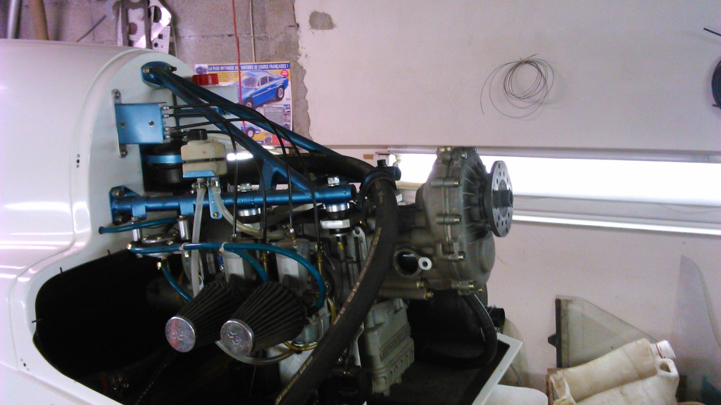

Jean-Louis Dumas de Roanne a fait l'acquisition du kit au milieu des années 90 et a superbement réalisé la menuiserie des ailes et empennages ainsi que la timonerie etc... dans le fuselage.
Le moteur Rotax 582 était également en place, il ne restait pratiquement qu'à entoiler et peindre les ailes, plus quelques petits détails pour que ça vole.
Des problèmes personnels ont ralenti et, même, mis en sommeil son projet.
J'ai donc fait l'achat de tout ça en août 2014. La fin de l'année a été consacrée aux finitions.
Je joins des photos de l'état dans lequel il était le jour de l'achat:

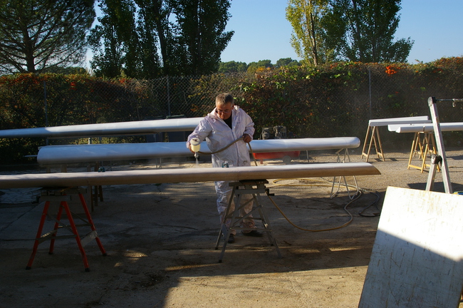

Donc, fin Août 2014, transport de Roanne jusqu'à Béziers sans encombre. Entoilage et peinture des ailes. Découpe et collage de la verrière. Jean-Louis Dumas avait opté pour un écran, j'ai préféré refaire le tableau de bord avec les bonnes vieilles "pendules". J'ai aussi installé un mini tableau arrière. Contrôle de la boulonnerie. J'ai refait le circuit de freinage car je n'arrivais pas à purger.
Tout ça m'a pris trois mois en y travaillant tous les jours.
Voilà les photos des travaux.
