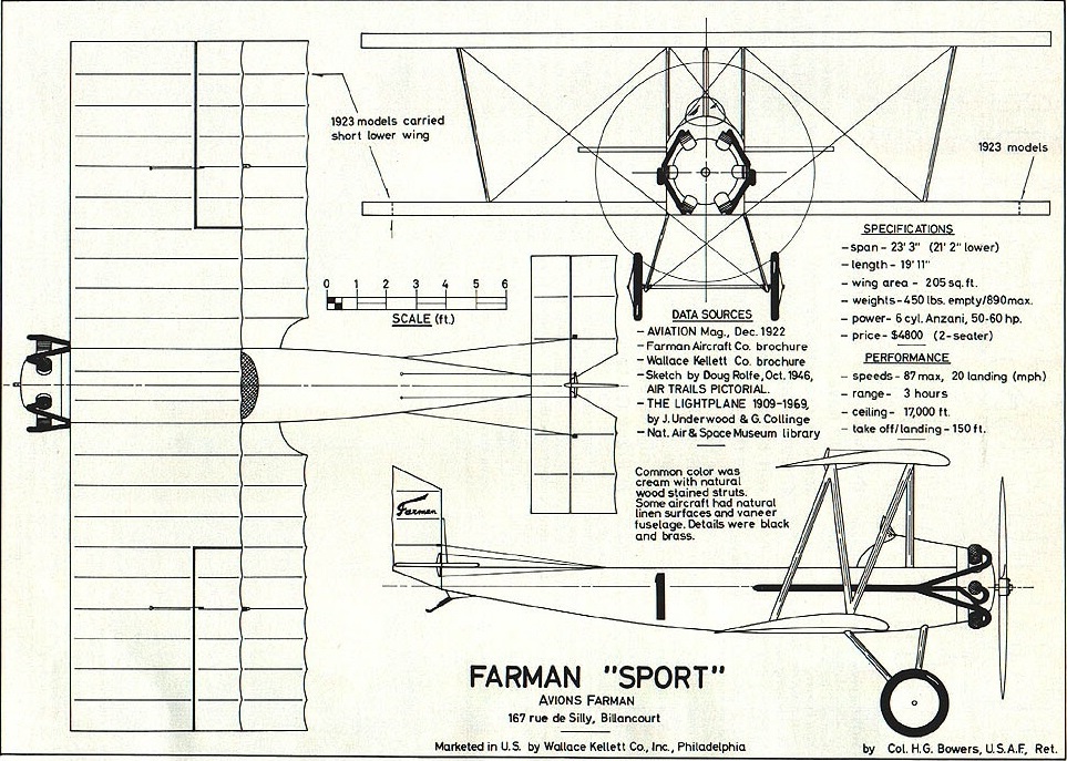

Avec une base technique comparable, il est impensable de ne pas réussir à faire un biplace qui respecte les caractéristiques suivantes :
- Masse à vide inférieure à 200 kg (Avec son Anzani de 60 HP, le Farman David de 1919 y parvenait presque, alors avec un 2 temps moderne...),
- Vitesse de décrochage inférieure à 65 km/h (on est en France),
- Masse maximale de carburant inférieure à 30 kg...
Ce qui laisserait 220 kg pour les deux personnes et leurs bagages.
Farman David.jpg (276.27 Kio) Vu 28888 fois

Je ne maitrise pas suffisamment la technique du biplan pour savoir si c'est une bonne idée ou non pour générer de la surface réellement portante versus la masse de structure et la trainée que cela induit.
Ce que je retiens du stage inter-action c'est que ça ne me parait pas forcément très ... efficient (mais quel charme par contre !).
J'ai cherché une info que je n'ai pas trouvé au sujet de ce Farman => pour combien de G a t'il été calculé ?
La norme ULM Française demande +4/-2 x1,5 de sécurité, je ne sais pas si il les tient
Ensuite avant de définir un avant projet il serait bon de savoir pour quel usage il serait attendu, sinon il s'agit juste de faire un zinc qui rentre dans une case administrative ...
Si c'est pour faire de la balade locale pour 2 gaillards en respectant scrupuleusement la norme alors pas de soucis, je verrais bien un truc dans le genre:
- visi royale tous azimuts
- équipage: 200kg sans avoir à ce casser la tête à savoir si on est bon côté centrage
- carburant 2h +30' de sécu - soit 35 à 40l, disons 30kg - pour un 2 temps moderne de puissance "juste" adaptée, dans les 70hp
- train classique bien sûr avec roues pas trop petites
- pas de volets (ça pèse lourd ces machins, pas franchement besoin sur un bidule rigolo pour voler pas loin de chez soi, donc avec peu de temps en croisière)
- un peu d'allongement pour ne pas déconner
- profil dans les 14% mini à 15% max (en dessous les semelles sont prépondérantes ... au dessus on le paye en épaisseur d'âmes pour empêcher le flambage, et le CP c'est lourd !)
- etc ...
Il faut donc bien arriver 200kg à sec et 250 d'emport
une surface de ~15m² sans volets soit une corde moyenne d'1,5m pour limiter l'envergure à 10m (tout de même !) allongement de 6,7 pas fameux mais pas encore trop déconnant compte tenue de la charge au mètre assez faible limitant la trainée induite
On fini avec quoi ? une MB 03 Souri-Bi ou MB 04 souris-bulle (souricettes biplace) qui devrait très bien répondre au besoin de pas mal de monde mais on est déjà à 250kg à vide (dans le meilleur des cas, comme d'hab !) qui a encore plus d'envergure 11,25m ... pas facile à loger ça
=> http://www.air-souris-set.fr/MB04/carac ... emb04.html <=
Sauf que quand on creuse un peu le sujet de ceux qui ont fait ce type de machine pas mal lui reprochent de se trainer quand même sévèrement (en tout cas pour la souricette monoplace) ce qui limite franchement son usage ... sachant qu'on a toujours le vent dans le mauvais sens ... et se désintéressent rapidement de la machine.
Je n'ai pas dit tout le monde bien sûr, mais l'intérêt semble limité pour pas mal de monde compte tenu des contraintes
Voilà, je ne voudrais pas faire l'oiseau de mauvaise augure mais:
-1- il me semble qu'atteindre (pour de vrai) les 200kg à vide n'est pas du tout gagné
-2- qu'un appareil de la sorte est très restrictif (dans les 120-150 km/h ... sans vent !)
-3- que ce n'est pas facile à ranger !
-4- la faible charge alaire et la grande surface le rendront très sensible aux rafales (confort, fatigue de la structure ...)
-5- que dans notre beau pays on a vite fait de se rendre à proximité en voiture, alors qu'en amérique du nord avec les routes orientées N-S-E-O et les propriétés franchement espacées (je sais ça fait un peu cliché, c'est fait pour) un zinzin comme ça a surement beaucoup plus de potentiel que chez nous:

120-150 km/h c'est trop rapide !
On parle d'une machine dont la Vs est autour de 50 km/h et la Vmax en palier (grâce à une hélice petit pas est autour de 100-110 km/h)
Ce n'est pas une machine qui vole comme un avion, mais plus comme un paramoteur (3 axes quand même)
Non, le biplan n'est pas efficace dans la mesure où il génère beaucoup de trainée de frottement, mais c'est justement ce qui est recherché pour ne pas voler trop vite.
par contre c'est une moyen efficace pour avoir de la surface sans trop d'allongement, et la structure haubanée est très solide pour une masse réduite.
