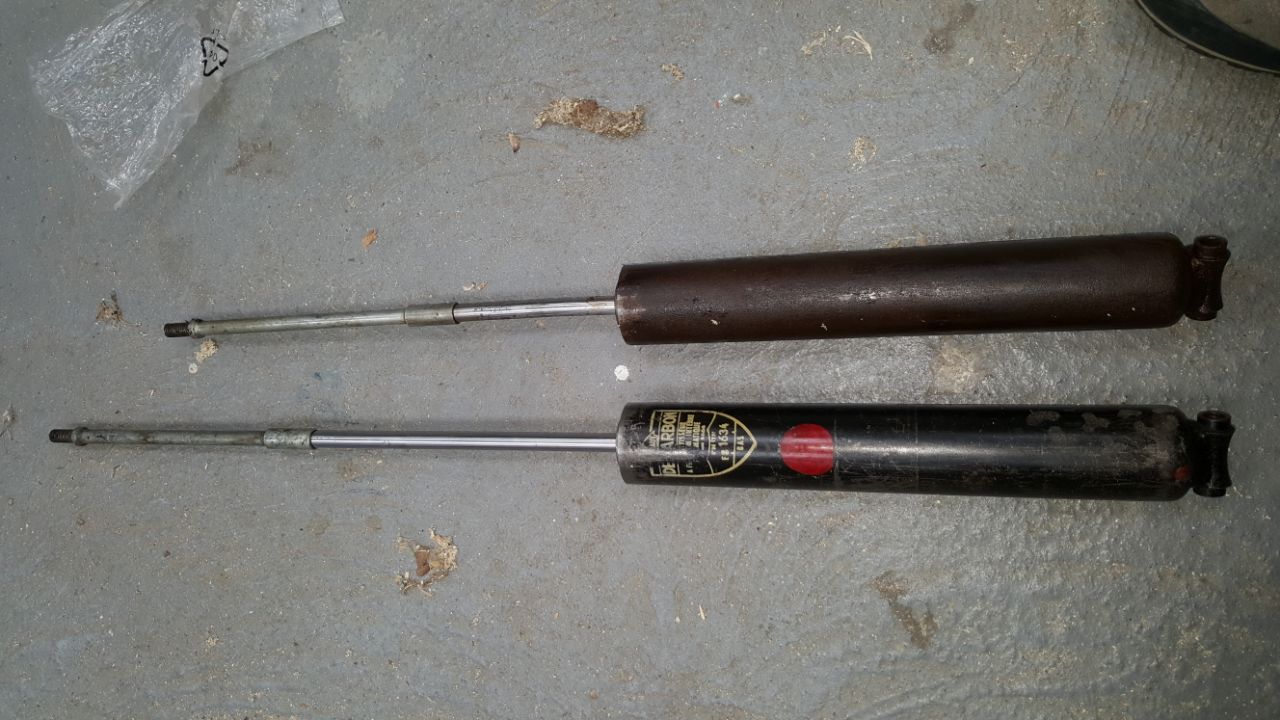

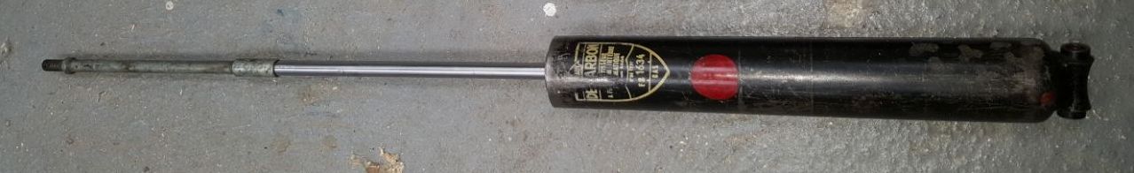

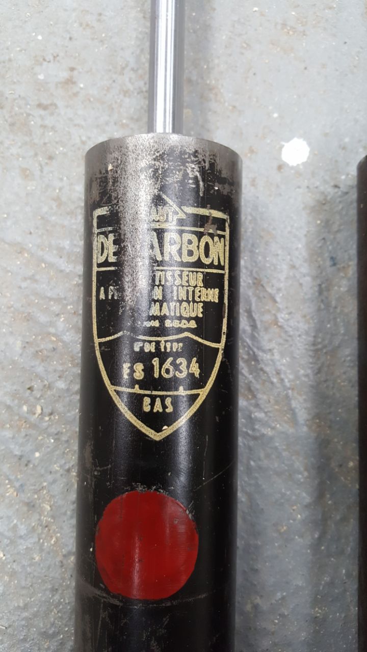

Connaissez vous ce type d'amortisseur à cartouche monté sur CP320 ?
Ça existe encore ? On peut remplacer par une autre référence plus facile à trouver ?
Merci pour vos réponses.
- amorto1.jpg (119.47 Kio) Vu 40138 fois
- amorto2.jpg (142.46 Kio) Vu 40132 fois

Bonjour Laurent,
Je croyais qu'Hervé aurait le temps de te répondre, mais comme il m'a donné verbalement la réponse à ta question, je m'y colle.
La norme impose que chaque côté du train d'atterrissage principal puisse supporter le double du poids de l'avion.
Dans le cas du CP320 dont la masse maximale est de 700 kg, chaque train doit donc pouvoir supporter a minima :
2 x 700 x 9,81 = 13.734 N, soit 13,734 kN
qu'il est logique d'arrondir par valeur supérieure à 14, voire 15 kN ou un peu plus.
Dans le cas d'un train à jambe trainée comme sur le CP605B (Super Diamant à train tricycle escamotable) il faut tenir compte du rapport de la course de l'amortisseur par rapport au débattement du train, mais dans le cas du CP320 où la jambe de train coulisse dans son axe quasi vertical, il n'y a rien de plus à calculer :
Ton amortisseur doit pouvoir supporter au moins 15 kN avant de talonner en bout de la course du train (à mesurer sur ton CP320, à cause des variantes d'un appareil à un autre).
Remarque : sur la photo de tes amortisseurs, on lit es 1634. En supposant que ce nombre corresponde à la force maximale en kilogramme-force, à la pression nominale de gonflage ça correspondrait exactement à 16,03 kN, ce qui me semble assez cohérent compte tenu que normalement on atteint une cale de talonnage du train avant d'atteindre celle de l'amortisseur... (ou pas s'il y en a pas !)
Après, il faut déterminer la force minimale pour commencer à comprimer l'amortisseur complètement allongé.
(C'est cette grandeur qui est indiquée pour les vérins à gaz des hayons de voitures, vu que ce qui compte dans ce cas, c'est de maintenir le hayon en butée haute, pas de le faire flotter à mi-hauteur).
Là il ne s'agit pas forcément de la valeur pour l'amortisseur complètement allongé, mais celle de l'amortisseur quand le train est complétement détendu (là encore, il faut prendre en compte la première butée rencontrée)
Cette valeur doit être légèrement inférieure à la part du poids supporté par chaque jambe de train au parking pour d'une part ne pas trop s'écraser au statique, mais pour que l'amortisseur puisse jouer son rôle au roulage.
En supposant que la répartition du poids de l'avion au sol soit de 45% pour chaque jambe du train principal et 10% pour la roulette de queue (toujours à vérifier sur l'avion, à partir de la fiche de pesée), il est logique de prendre une valeur de force minimale de début d'écrasement entre 35% et 40% du poids de l'avion :
0,35 x 700 x 9,81 = 2403 N
0,40 x 700 x 9,81 = 2746 N
En pratique, une valeur comprise entre 2,5 kN et 2,75 kN semble raisonnable.
A priori, avec ces deux valeurs de force et le débattement de ton train, le fournisseur peut déterminer le modèle qui correspond le mieux à tes besoins, et la pression à laquelle il doit être prégonflé.
Après, on peut affiner le choix en déterminant l'amortissement qui est quelque fois réglable, (comme sur les motos), mais c'est à l'usage qu'on peut vraiment le faire.
Ensuite, avec tous ces paramètres, on peut s'amuser à calculer à rebours, l'énergie absorbée par la compression du gaz sur toute la course plus celle dissipée par l'amortisseur en fonction de la vitesse d'écrasement et déterminer la vitesse verticale maximale à l'impact au delà de laquelle on casse forcément quelque chose, mais comme à ma connaissance tu ne dispose pas de crosse d’appontage, ça ce n'est pas absolument indispensable.
Est-ce que ça répond à ta question ?

Re-bonjour Laurent,
Si on part de la valeur au repos, il faut compter 45% du poids de l'avion par jambe de train principal, soit :
0,45 x 700 x 9,81 = 3.090 N
Mais comme on contrôle rarement l'avion à pleine charge (plutôt avec personne à bord) il n'est pas complètement délirant de supposer qu'on est plus près des 2.500 N, ce qui correspond à une masse de 566 kg (avion vide + un peu d'essence + ...)
Si on gonfle l'amortisseur dans ces conditions à 1,5 bars, soit environ 150 kPa, ça correspond à une surface de piston de :
2.500 / 150.000 = 0,0166 m², ce qui correspond à un diamètre de 15 cm environ
Comme le diamètre est environ 3 fois plus petit, et qu'on ne gonfle pas les amortisseurs à plus de 10 bars, c'est que le gros du travail est fait par un ressort à l'intérieur, et que le gaz ne sert qu'à assurer l'amortissement et le réglage fin.
En supposant un diamètre interne de 46 mm (50 mm - 2 x 2 mm) et une pression de 1,5 bars, la force exercée par le gaz est à peine de 250 N, soit 10% de la valeur voulue. C'est donc le ressort qui assure les 90% restants.
mais tout ça, c'est la tambouille interne du fournisseur, qui est parfaitement capable de répondre au besoin avec les trois informations nécessaires :
- Force de début de compression,
- Débattement,
- Force au bout du débattement.
Après, on pourrait se demander si le réglage fin est indispensable... Ou s'il ne peut pas être réalisé par une précontrainte variable (vis sans fin et contre écrou freiné)...
Car si ce n'est pas le cas, un simple ressort 10% plus raide travaillant dans un tube coulissant bien graissé ferait le travail sans risque de dégonflage...
Mon calcul donne 13,73 kN (soit 1000 fois plus), pour l'amortisseur écrasé, pas au parking...cp1315 a écrit :Merci Philippe

Normal qu'il n'y ait pas de ressort associé: c'est un amortisseur oléo pneumatique dans lequel le gaz est le ressort et l huile l'amortisseur .
Sur les CP1310 et 1315 l'amortisseur decarbon est remplacpar un amortisseur ERAM.
Je crois que j'ai mis dans un post les notices techniques de cet amortisseur...
Luc

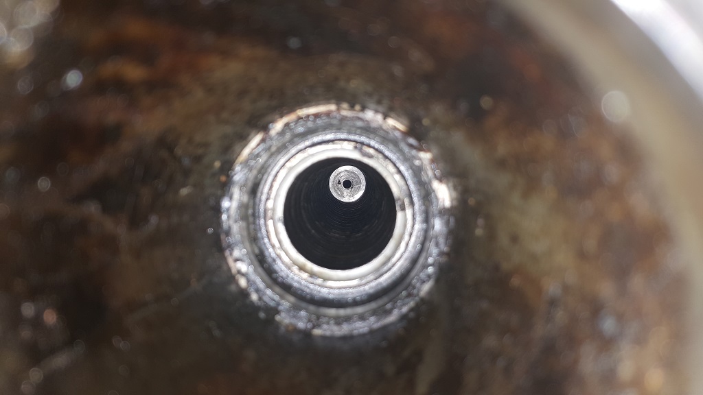

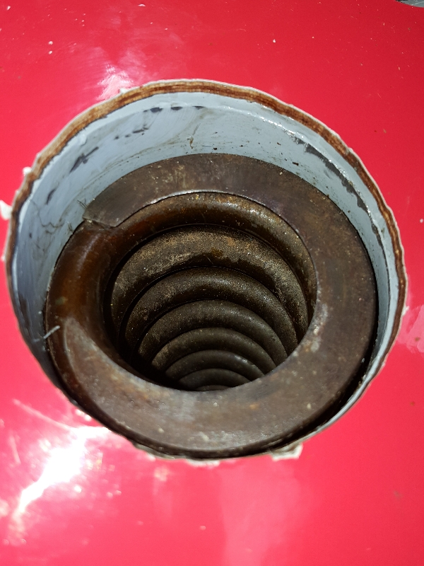

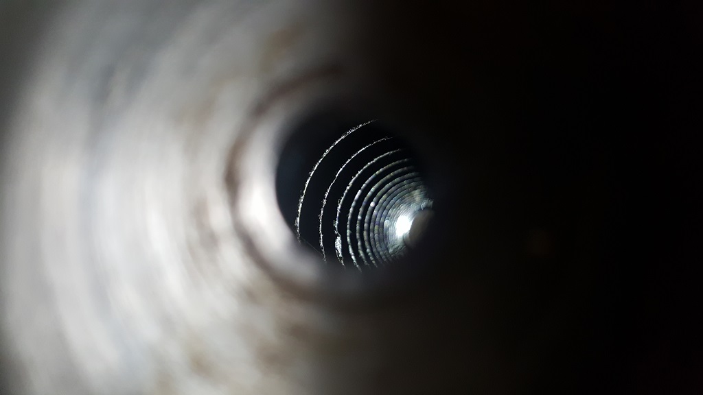

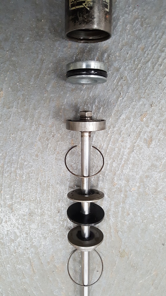

Je ne pense pas que ce soit des oléopneumatiques, ces derniers se gonflant generalement vers 15 bars.
Les miens possèdent une capsule qui comprime l'air sur la moitié de la cartouche au montage de l'amortisseur, donc grand max 2 bars dedans.
Je viens de m'appercevoir que mes jambes de trains sont pourvus d'un ressort, cale elastomère ou autres, on ne voit pas très bien, je n'ai pas ouvert de peur de me prendre le ressort si ressort il y a dans la figure
La presence de ce ressort ou cale elastomère change t'il les caracteristiques de l'amortisseur calculé dans les posts précedent ?

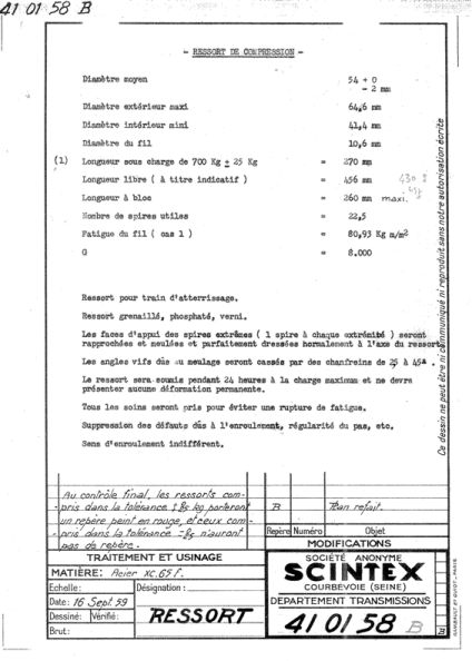

- 20170627_160807.jpg (294.25 Kio) Vu 40047 fois
- Vu de dessous
- 20170627_204133.jpg (127.39 Kio) Vu 40048 fois
- Vu de dessus
- 20170627_205236.jpg (81.76 Kio) Vu 40050 fois
Re: Amortisseurs Cartouches CP320
Bonjour Luc et Laurent,
Dans un système d'amortisseur de train d’atterrissage d'avion ou de tout autre matériel roulant, il y a toujours au moins 2 fonctions différentes à remplir.
La première consiste à produire une force variable avec l'écrasement statique
- Au repos ou au roulage sur un sol parfaitement lisse, cela permet de placer l'appareil à la hauteur voulue, qui varie de manière acceptable avec le chargement.
- Au roulage sur un sol inégal, cela permet de faire varier la longueur du train pour "effacer les bosses" tout en maintenant la longueur moyenne du train à une valeur acceptable.
Un ressort dont la force augmente linéairement avec la compression (loi de type F = -k X, où F est la force, et X la course comptée depuis la position de repos, k étant la "raideur" en N/m) remplit parfaitement ce rôle.
Alors pourquoi ne se contentons-nous pas d'un simple ressort ?
Simplement parce que le sol et la roue agissent comme un excitateur vibratoire, et qu'une masse (le véhicule) + un ressort forment un résonateur.
Il faut rajouter un objet qui dissipe l'énergie afin de ne pas se retrouver dans le cas d'une oscillation sans fin. Cet objet dissipateur d'énergie est au sens propre "l'amortisseur" (sous entendu : des oscillations).
Il y a différents moyen de dissiper l'énergie entre deux pièces mobiles :
- Le frottement solide (garniture de frein contre acier) est un bon dissipateur, et il a été utilisé notamment sur les suspensions des 2CV Citroën, mais il a quelques inconvénients : la force est indépendante de la vitesse de déplacement et surtout non nulle à vitesse nulle. Cela implique que le point d'équilibre de la suspension au repos varie à chaque fois (elle finit par se "coincer" à des hauteurs différentes) Dans le cas de la 2CV, on avait choisi une force de frottement relativement faible qui permettait à la voiture de se retrouver à peu près toujours à la même hauteur, mais la conséquence était une nette tendance à osciller.
Pour remédier à ce problème, il faut une force dissipatrice qui est nulle quand la vitesse de déplacement est nulle, mais qui augmente avec cette vitesse : La dissipation d'énergie par courant de Foucault répond à ce critère, mais n'est pas pratique à utiliser pour une suspension. On lui préfère frottement d'un fluide dont la force varie comme le carré de la vitesse.
- L'amortisseur à huile courant en automobile est une pompe à piston refermée sur elle-même à travers un orifice de taille limitée. (Cet orifice peut avoir une section variable en fonction du sens du déplacement, mais ça ne change pas fondamentalement le principe).
Pour les CP301A et C voici les caractéristiques du ressort de train :
Pour les CP1310, 1315 et 1330 le ressort et l amortisseur decarbon sont remplacés par un amortisseur oleo
pneumatique ERAM...
et pour le 301C :
- CP-301C-41.01.58B.jpg (48.5 Kio) Vu 39939 fois

Et bien c'est bien un ressort dans la jambe qui assure la mise à niveau
- 20170703_170120_600x800.jpg (328.25 Kio) Vu 39956 fois
C'est bien ça.Salut salut,
alors là je suis un peu paumé.
ta jambe de train (restée solidaire de l'aile, sur chandelle/tréteau pour ne pas se prendre le ressort dans les dents ...) comprend un ressort "à l’intérieur duquel" vient se glisser la cartouche amortisseur ? c'est ça ?
Non, c'est l’intérieur du train vu par le dessus.Si oui, alors que représente la photo "20170627_205236.jpg" plus haut dans le post (celle ou l'on voit des spires) ? je pensais que c'était l’intérieur de la cartouche amortisseur mais il semblerait que je me trompais.
Pour comprendre, le ressort est glissé par le haut jusqu’à une butée interne, une grosse rondelle muni d'un trou vient se poser par dessus, on compresse sur 2-3 centimètres jusqu’à voir une gorge, on glisse un cerclip pour bloquer la rondelle et voila, le ressort est en place dans le train.
Ensuite on entre l'amortisseur par le dessous du train, la tige de l'amortisseur ressort par le trou sur la grosse rondelle, on mets un boulon.
On glisse la deuxième partie du train, par le dessous également, la cartouche rentre dedans, la partie coulissante vient en butée dans le train sur le gros ressort.
On fixe l'amortisseur en bas au moyen d'un axe, on remonte le compas.
C'est fini, on peut reposer l'avion.
J'ai du ouvrir le bois sur le dessus pour accéder au train. La grosse rondelle, la tige de l'amortisseur et son boulon sont en retrait dans la jambe de train, rien ne dépasse.Question subsidiaire, tu as dû découper l'entoilage (en rouge ?) pour prendre cette photo ou il y a juste un "bouchon butée de ressort affleurant l'entoilage" (qui servirait au passage à tenir le haut de la cartouche amortisseur avec une vis transversale) qui tient je ne sais trop comment ?
On peut faire cette opération train démonté mais devoir déposer le train juste pour enlever l'amortisseur, j'ai préférer ouvrir par le dessus pour les prochaines visites d'entretien.
Ça sera refermé au moyen d'une tôle qui recouvrira également les têtes de vis.
Ça y est, les amortisseurs ont été reconditionnés, ils sont de nouveau opérationnels
Comme vous pouvez le constater, la tige est passée au diamètre 14 avec sa rallonge adaptée.
La réfection des deux amortisseurs m'a couté 530 euros port compris.
C'est la seule boite d'après mes recherches capable de refaire ces amortisseurs DeCarbon, il y en a peut être d'autres mais je n'ai pas trouvé.
Mr Viarouge, très sympathique est a l'écoute de vos besoins.
Voici ses coordonnées :
AMORTISSEURS VIAROUGE
Z.A. La Boissonnade
12 450 LA PRIMAUBE
Téléphone :
05 65 68 35 05
Siet Web --> http://www.amortisseurs-viarouge.com/index.html

- Avant
- amorto2.jpg (44.3 Kio) Vu 39751 fois
- Après
- 20170811_113212.jpg (34.49 Kio) Vu 39747 fois
