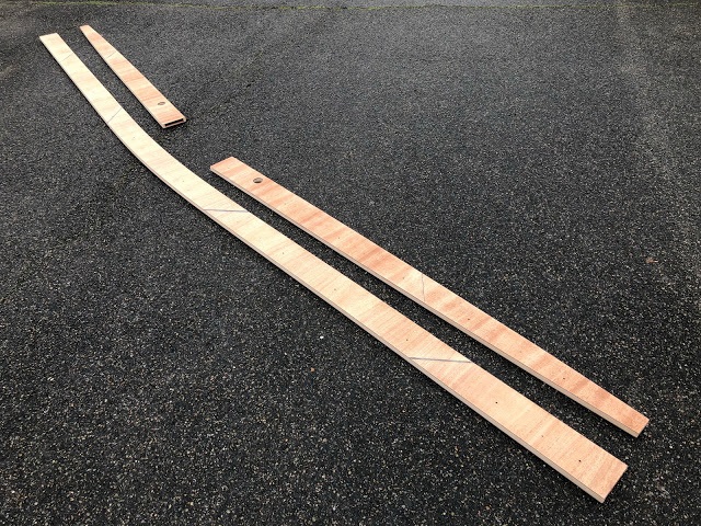

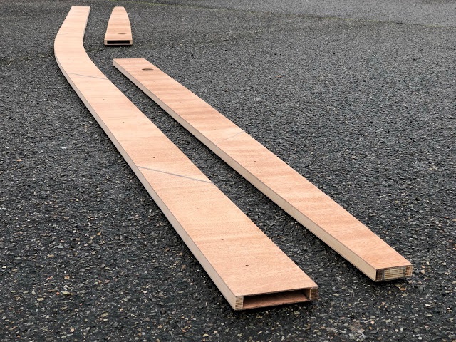

Mais comme le longeronnet est en deux parties (pour chaque aile), voir l'image du longeronnet du CP320 d'Aérodyne (J'espère qu'ils ne m'en voudront pas trop de cet emprunt), cette différence de géométrie ne touche pratiquement que l'angle de collage de la partie externe du longeronnet sur la dernière nervure de la partie "quasi-rectangulaire"...
Re: Longeronet à baguettes simples
C'est mieux avec les photos
- Longeronnet CP320 Aérodyne_01.jpg (186.71 Kio) Vu 26297 fois
- Longeronnet CP320 Aérodyne_02.jpg (202.7 Kio) Vu 26299 fois
