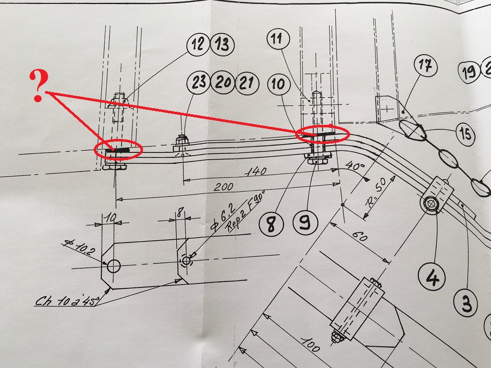

J'ai une petite question concernant la fixation des lames de ressort de la roulette de queue.
Sur le plan, les lames reposent sur un élément dessiné en noir (cf dessin). Sauf erreur de ma part, cet élément n'est pas décrit.
roulette de queue.jpg (247.13 Kio) Vu 24123 fois
J'aurai aimé savoir de quoi il s'agissait: caoutchouc? Alu? bois?
Merci d'avance pour vos réponses.

pour ma part je mettrais bien une rondelle polyuréthane
Re: Fixation lames de ressort de roulette de queue
Ce qui m'interpelle le plus, c'est le boulon de 6mm à tête fraisée numéro 23 sur le plan, qui n'est là que pour garder les 2 lames supérieures bien alignées.
Il travaille donc essentiellement en cisaillement, et les efforts normaux appliquent les deux lames supérieures contre la lame inférieure.
L'écrou Nylstop est normalement inaccessible et je me demande s'il faut faire un trou dans l'entoilage pour le laisser passer.
Pour éviter de problème, j'aurais plutôt taraudé la lame supérieure à M6 pour y visser directement la vis à tête fraisée qui pourrait être plus courte (juste affleurante).
Une goutte de frein filet serait aussi efficace que le Nylstop.
D'accord, tarauder de l'acier à ressort ce n'est pas une partie de plaisir ! Mais il est déjà prévu de le percer, alors en y allant doucement...
(On peut aussi éventuellement faciliter le taraudage avec une petite chauffe très localisée sur le trou pour réduire la trempe)
Plus de problème de trou dans la toile... (et environ 5 grammes de gagnés)

Sur les plans du Saphir il est indiqué "caoutchouc ep3mm"

Merci à tous pour vos contributions.
J'y vois plus clair.
