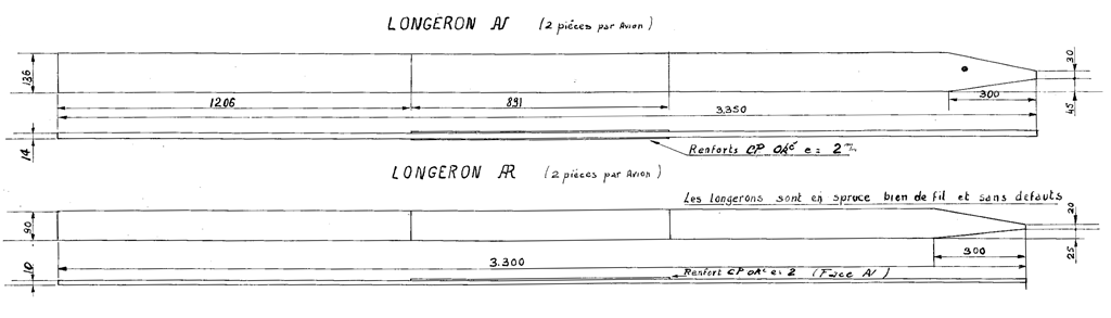

Dans le message précédent, j'ai évoqué des évolutions probables d'une conception datant de 1950...
Il ne m'a pas fallu longtemps pour tomber sur les longerons :
Il faut 4 planches de spruce de 3,30 m ou 3,35 m de long (disons minimum 3,50m en comptant les coupes) "bien de fil et sans défauts"...
(voir l'extrait du plan ci-dessous)
Une denrée introuvable à un prix abordable 70 ans plus tard !
Je me dirige donc vers un longeron et un longeronnet construits de manière moderne (bois-carbone) qui ne sera pas nécessairement plus léger, mais probablement beaucoup plus solide... au point d'envisager une aile d'un seul tenant non haubanée, histoire de réduire la trainée et faciliter l'installation à bord.

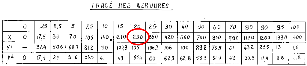

En étudiant les plans de l'aile, j'ai trouvé une erreur sur le tableau de coordonnées des nervures.
20% de 1400 mm, ça fait 280 mm et non 250 mm.
Sinon, le profil de l'aile est sans surprise pour un avion conçu par Claude Piel : NACA 23012.
