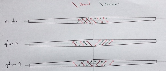

J'aimerai savoir quel est le meilleur sens pour le fil du coffrage du longeron de profondeur.
Si j'ai bien compris que le sens des fils du coffrage doit former un V sur les deux faces (comme l'option A du schéma), c'est moins clair pour moi pour le longeron de profondeur.
En effet, le plan semble indiquer un sens du fil à 45° sur une face et 45°+90° sur l'autre face (au plan sur schema).
Cependant, pourquoi ne pas faire comme le coffrage du longeron d'aile? Soit (l'option A)?
Et pourquoi pas l'option B (en V sur une face et en V inversé sur l'autre face) ?

Ce qui est sûr c'est que le coffrage à 45° est mieux que le coffrage à 0° ou 90°.
Sur les plans de super émeraude que j'ai il semblerait que la solution préconisée soit la solution B.
Les coffrages sont là pour reprendre le cisaillement. Il faut donc les disposer à +-45°.
Lorsque le mode de ruine est le flambage des âmes, il vaut mieux disposer les âmes en "A", c'est à dire le sens du fil dans le sens de la compression.
Lorsque le mode de ruine n'est pas le flambage des âmes on peut les disposer en "V".
Personnellement je préfère les disposer en "A".
Sur les plans du longeron de profondeur du super emeraude, Piel utilise une solution "A"+"V"
