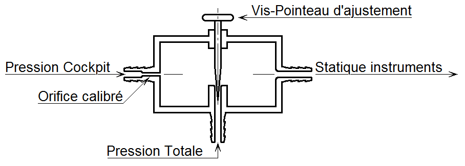

Un petit équipement pour corriger le problème initial
C’est pourquoi je propose une approche différente : S’il est très difficile de créer une satisfaisante, pourquoi ne pas créer un artifice permettant de reconstruire la pression statique, ou du moins de créer une source de pression suffisamment proche de la pression statique pour que son usage soit satisfaisant ?
Dans le cas exposé dans le message précédent, la pression dans le cockpit est plus faible de quelques hPa à la pression statique.
Plutôt que d’essayer d’installer une prise statique à un endroit supposé correct, l’idée consiste à recréer une pression la plus proche possible de la pression statique dans un petit volume ouvert par un petit trou à l’air du cockpit, et à travers une vis-pointeau réglable, à la pression totale, comme indiqué dans le schéma ci-dessous.
Statique artificielle.png (17.65 Kio) Vu 33259 fois
La taille de l'orifice calibré doit être suffisant grand pour alimenter efficacement les instruments qui utilisent la pression statique (Badin, Altimètre et alti-codeur du transpondeur, qui fort heureusement ont besoin d'un débit très faible), mais aussi suffisamment petit pour que le débit d'air à la pression totale nécessaire à l'élaboration de la pression statique et passant par le pointeau reste suffisamment faible pour induire de perte de charge dans le circuit de pression totale qui en fausserait la valeur.
Le volume du boitier doit également être suffisamment faible (quelques centimètres-cubes) pour ne pas induire de retard de la pression statique.
La pression résultante étant continument réglable à l’aide de pointeau de la pression cockpit, qui est trop basse, jusqu’à une pression proche de la pression totale, qui est trop élevée, il est possible de reconstituer une pression suffisamment proche de la vraie pression statique pour que les erreurs des instruments soient négligeables.
Dans le cas où la pression de cockpit serait supérieure à la pression statique, il faudrait alimenter le système avec de l'air dont la dépression augmenterait comme le carré de la vitesse air (IAS).
Pour ce faire, on pourrait utiliser un petit tube de venturi, mais il suffit de placer un tube aligné avec le vent relatif dans une zone non affectée par l'hélice comme pour la pression totale, mais en le tournant vers l'arrière.
Cette solution est petite, légère, réglable et ne nécessite l’installation d’aucune prise statique supplémentaire.
Son installation à côté de l'instrument qui utilise à la fois la pression totale et la pression statique (Badin) limite la longueur de tuyaux nécessaire à quelques dizaines de centimètres, y compris pour l'alimentation des autres instruments qui utilisent la pression statique (Altimètre et alti-codeur du transpondeur).
Qu’en pensez-vous ?
Je suis preneur de vos commentaires, et je vous en remercie par avance.
