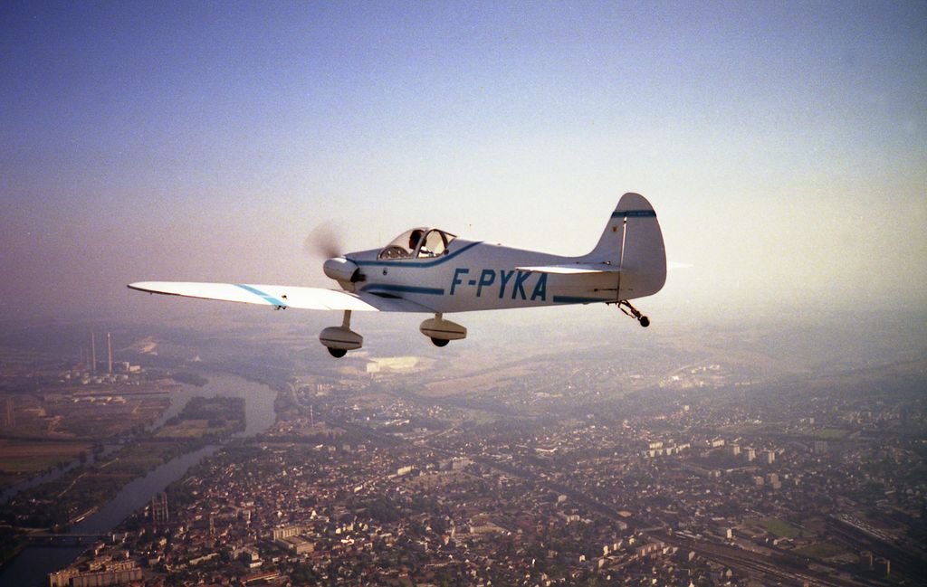

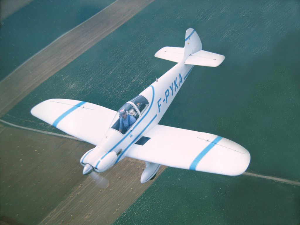

Les photos de JC

Petite précision :
Le HN 433 F-PYKA a été cédé à un copain lors de mon départ de la région Parisienne, il appartient maintenant à Pascal Fauvel, et est basé à Avranche, face au Mont St Michel !!
La photo 1 est de Gilles Rivet, et date de 1982 retour du rassemblement de Brienne, je suis aux commandes.
La photo 2 est de Jean Pierre David, prise au dessus de Mantes la Jolie, on reconnait les 2 grandes cheminées de la centrale EDF. Aux commandes Jean Claude Leyssalle, un autre bon copain.
