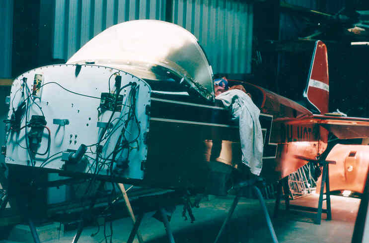

Le seul Scintex CP1315C3 hollandais PH-MOT (SN 915) s’approche maintenant le fin d’un restauration totale, durant plus de 8 ans.Moi, je suis co-proprieter de ce bel avion. Bonne chance de trouver ici un site consacré aux avions Piel! Très beau et très informative!
Pour finir nos traveaux, j’ai quelques questions technique:
Q1: Les commandes du tabs profondeur (gouverné par pilote et par le commande volets) sont un peu mysterieux, malheureusement nous avons perdu les esquisses de l’empennage, fait avant le demontage. Est-ce qu’il y a quelq’un si aimable de mettre des fotos ou des esquisses de l’empennage, avec details des tabs d’un CP1310 ou CP1315 ici sur le web-site?
Q2: Les carénages entre l’aile et la cellule sont d’un etat déteriorée. Est-ce qu’il y a quelq’un qui a disponible des calibres pour laminer de nouveax carénages?
Je vous remercie d’avance pour vos assistances et je souhaite joyeux Noël et bon vols en 2005 a tous!

Oui, ils sont les tabs gauche et droite de qui je cherche des enseignements de montage au profondeur. Les tabs meme et tous les autres pieces concernant sont pret a monter, mais il manque les instructions a monter le ressort et les pieces a retenir les cables.
J essais d envoyer un foto de l avion, prix quelques mois passe.
Salutations
