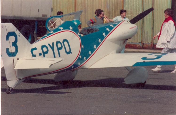

empennages CP80 SC
Bonjour à tous et meilleurs vouex pour 2005,
Suite à ta demande Richard voici les réponses que je t'ai faite sur le forum FOXPAPA et qui pourraient servir à d'autre :
Comme je suis le "père" des modifs des empennages du CP80 (d'où la
dénomination de CP80 SC), je me dois de répondre à tes questions :
1) pourquoi y t il eu des modifs ?
....ayant entendu plein de critiques sur les effets de "marsouinage" dûs à
la monobloc et après en avoir fais l'expérience et bien que se ne fut pas
tragique, j'ai décider de modifier pendant la construction (1980), avec l'accord du
regretté Claude Piel, en integrant des empennages "classiques" sachant que
je destinais mon CP80 à la course et qu'il est très important d'avoir des
gouvernes le plus stables possibles pour éviter les trainées resultantes.
Les résultats ont été tellement concluants qu'un bon nombre de CP80 furent
modifiés après que les pilotes aient essayé le mien.
Si tu veux les croquis des modifs, je les fournis gracieusement.
2) le pilotage est il possible avec l'empennage d'origine ?
...bien sur, beaucoup de CP80 volent toujours avec les empennages
d'origines, il faut simplement etre un peu plus vigilant à l'attérro..!
>3) quel est l'effet de rallonger l'anti tab ?
...de diminuer l'effet dit de "pompage" de la profondeur en augmentant
l'efficacité du Tab-antitab.
>1) as tu déjà voler sur un CP80 avec antitab agrandi ?
non, mais aux dires de certain, l'amelioration est très significative.
>2) si oui la différence est elle significative par rapport au tab
>d'origine ?
Cf reponse 1
>3) peut on considèrer que la solution antitab est une solution
>intermédiaire entre "marsouinage de la profondeur initiale"
>et "stabilité de la forme classique" ?
on peut le dire .
>4)quand tu dit que cela n'a pas été tragique tu veux dire que tu t'es
>fait "peur" ou que cela n'est pas si difficile que ca ?
non, je voulais dire que le pilotage est plus pointu à l'atterro mais sans
problème important et en tout cas sans risque..!
>5) dis moi stp si je me trompe: la difficulté de la solution initiale
>n'est pas trop en vol (bien que l'on ne puisse pas lacher les
>commandes il parait) mais la difficulté apparait à l'attéro; du fait
>de la légéreté de la commande il est diffcile de maitriser l'arrondi
>(on a tendance a trop arrondir ?)
ce n'est pas tant le fait de trop arrondir, mais qu'il n'y a aucun effort
dans le deplacement de la profondeur et qu'elle semble "aspirée", c'est en
tout cas ce que j'ai ressenti. Avec la profondeur "classique" je n'avais
aucun tab, et la précision ainsi que les efforts étaient proportionnels à la
vitesse.
De toutes façons, le CP80 avec une monobloc ou pas, reste une machine magnifique à tous points de vue, comme tous les avions "Piel" d'ailleurs.

- cp80 dinard.jpg (53.8 Kio) Vu 15405 fois
