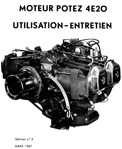

Manuel d'entretien Potez 4E20 Edition N°3 1967
Avoir un Potez 4E20 sans son manuel, quelle tristesse :(
L'injustice est maintenant réparée, récuperez ce manuel et entretenez votre Potez comme il se doit !!!!! :lol:
Faites un clik droit puis "sauvegardez sous" sur http://forumpiel.free.fr/potez4E20manual300dpi.pdf et hop, sur votre disque dur !!! :lol:
Neccessite d'avoir Acrobat Reader pour le visualiser : http://www.adobe.fr/products/acrobat/readstep2.html , c'est gratuit :lol:
PS : C'est un superbe moteur, dommage qu'il n'ai pas pu s'imposer sur le marché à l'époque.

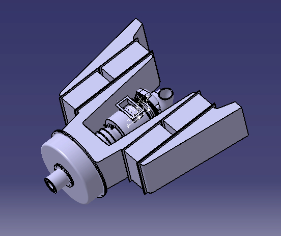

DR1051, je pensais que ce futur moteur était déjà bien connu :
(Son concepteur corrigera les valeurs ci-dessous -que j'ai compilées et déduites à partir de celles collectées un peu partout sur le sujet correspondant de ce forum...)
Puissance maximale continue : 50 kW (Equivalent d'un moteur 90 HP à 75%)
Masse complet en ordre de marche : 35 kg (avec hélice à pas variable électrique et FADEC "monomanette")
Rendement énergétique visé 35 à 40% soit :
Consommation en croisière 50 kW : 10,5 à 12 kg/h (environ 13 à 15 litres) de kérozène Jet A1 ou de gazole.
(Il faudrait compter une dizaine de pourcents en volume de moins si le moteur brûle de l'essence, et une trentaine de pourcent de plus si c'est de l'alcool...)
La puissance maximale au décollage ne pourra pas dépasser de beaucoup les 50 kW, mais l'usage d'une hélice à pas variable devrait permettre un meilleur rendement à basse vitesse et donc des performances de traction comparables à un C90 avec une hélice à pas fixe optimisée pour la croisière...
Ce moteur est vivement attendu pour motoriser le futur CP30 ULM... mais il pourra aussi convenir (avec une grosse batterie pour rétablir le centrage !) à toutes les cellules prévues pour les VW, Jabiru 3300, Rotax 65 et 80 HP, Continental 65 et 90 HP, etc... C'est à dire pratiquement tous les ULM et pas mal de CNRA.
Turbine Damien 50 kW_ 01.jpg (130.09 Kio) Vu 25146 fois
