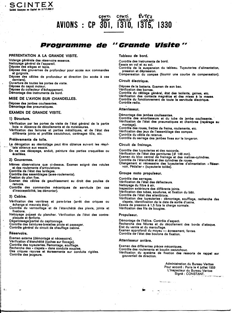

Bonsoir,
Voici un document de "Grande visite" de la SCINTEX des années 60.
Programme de grande visite SCINTEX 1960
- programme_de_grande_visite_scintex_973.jpg (212.53 Kio) Vu 20376 fois
Whaouu !!!!
Superbe !!!!
Quand on compare ce programme à celui de 1993 diffusé par Veritas, on se dit que ça a bien changé !!!!!
Pour ce rendre compte de la chance qu'on les CNRA, voici un apperçu d'un programme CDN Pour un Super Emeraude, diffusé en 1993.
Visite 50 heures
Visite 100 heures
Visite 100 heures + 2 ans
Visite 100 heures + 4 ans
Visite 1000 heures
Visite 1000 heures + 2 ans
Visite 1000 heures + 4 ans
Visite 2000 heures
Visite 2000 heures + 2 ans
Visite 2000 heures + 4 ans
Je vous epargnerai la mise en ligne de ce programme !!!!
